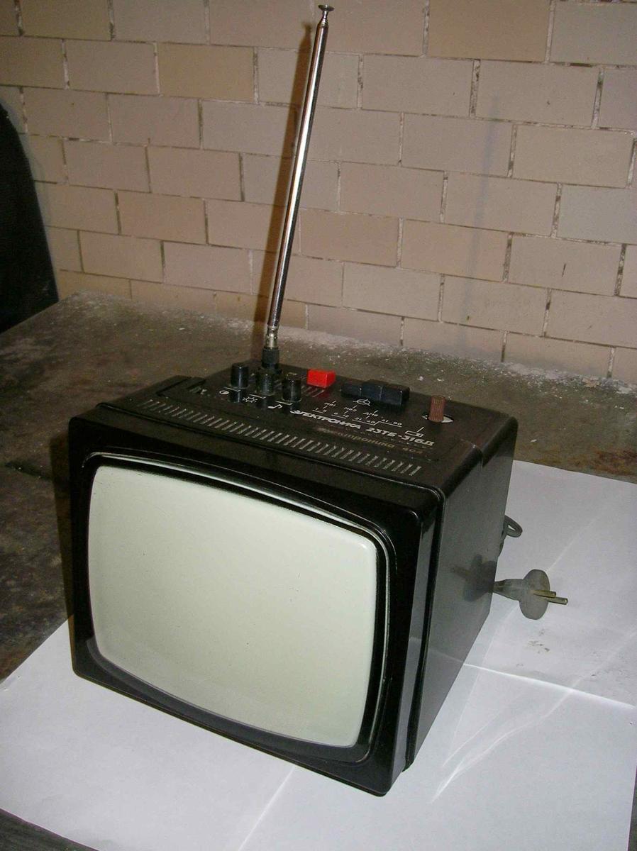

Здравствуйте уважаемые форумчане.
Помогите по диодному мосту телевизора, нужны названия диодов. Схему нашел на сайте, но качество плохое и не видно название деталей.
Может у кого схема есть, сфоткайте пожалуйста.
Заранее спасибо.

Какие у тебя есть и выбрать из них на ток 3-5 ампер. А там похоже стоят КД202. И уйди с форума. ТАКИХ ВОПРОСОВ ЗДЕСЬ НЕ ЗАДАЮТ.

Схемы есть в Гугле и ЛЮБОЙ мастер знает ЧТО поставить в этот примитивный ЧБ-ТВ.
Варнава писал:
- не, 1n4007 (а еще лучше - 1N5402) , родные там кд209, кд243

Руслан, ничего не путаешь? Ставить на 12 вольт высоковольтные диоды, да и ток у них маловат.

а какая разница - 01-07 - отличие - в обратном напряжении, прямой ток - 1:1
Там ТВ "кушает около 0,7-0,8 ампера от силы ... блок питания - не простой - ШИМ ...

блок питания -простой-силовой трансформатор 220v/12v -диодный мост-фильтр-стабилизатор на КТ837

Именно ШИМ и синхронизированный со строчной разверткой, а диоды
КД208А голливудская улыбка

Ну нету на данной схеме ШИМа. недовольство, огорчение Хотя я не исключаю, что в телевизорах послених выпусков использовался ШИМ и указанные вами диоды.
ДОБАВЛЕНО 11/03/2014 09:42
Увидел синхронизацию, так что стабилизатор выполнен на ШИМ, а ШИМ на транзисторах? Во блин влип. недовольство, огорчение

Эти ТВ были как с ШИМ,так и с трансом...

Значит все таки КД208А стоят.

- нет, то были ЧБ Березки 23ТБ - на трансе 50-Гц и на ИБП ... а эти - ВСЮ ЖИЗНЬ ВСЕ были с трансом и ШИМ-стабилизатором ...
