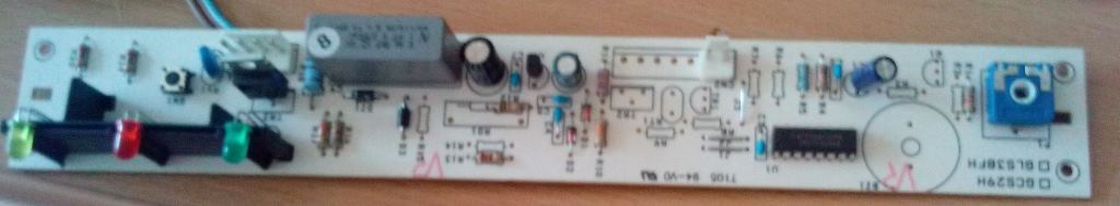

Добрый день!
Морозилка не включается, точнее периодически идут импульсы в 170V, компрессор исправный, проблема в модуле. Грешу на
микрушка, похожая на симистор ka79l05az, но терзают смутные сомнения. На конденсаторе 100мкф 25v напряжение также прыгает с 2.3 до 4.5 V.
Вопрос: Верно ли предположение о неисправности ka79l05az?
Р.s. проверить нечем, аналогов исправных нет, заказывать надо-долгл ждать.

Результаты работ и проб следующие. Без выходного тиристора BT127-600d модуль показывает, что все хорошо горит индикатор "сеть" и моргает индикатор "авария", как только впаиваешь заведомо исправный тиристор начинают моргать "сеть" и "авария",
ka79l05az еще не менял, нет в наличии

alexragulin писал:
ka79l05az
- она проверяется за 30 секунд.
