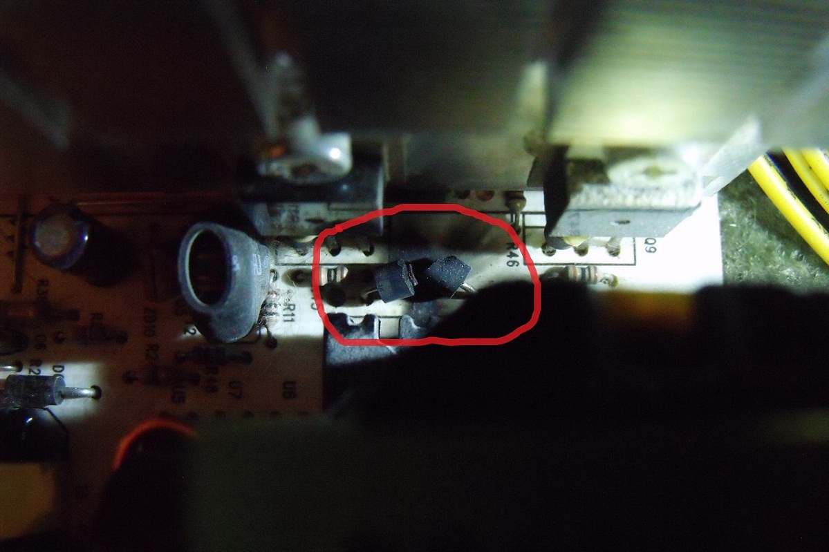

Сообщение #1 От 01/03/2014 22:03 цитата

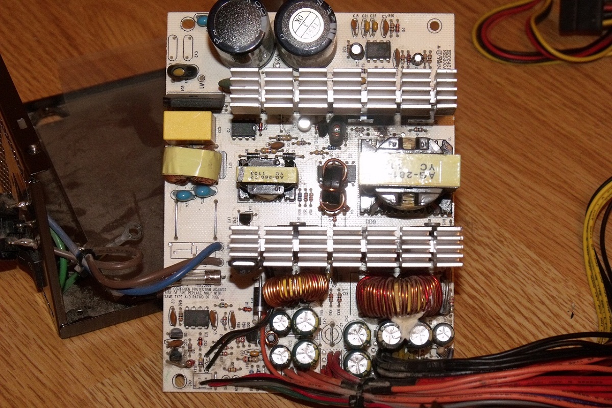

От перегрева блока питания Velton ATX-450 клона Krauler ATX-450 с сильным хлопком разнесло в клочи диод. Ссылка на информацию по БП - http://occlub.ru/testodrom/983-srednee-zveno-obzor-pyati-blokov-pitaniya-moshhnostyu-450-700vt-ot-velton-krauler-i-hipro?showall=&start=1

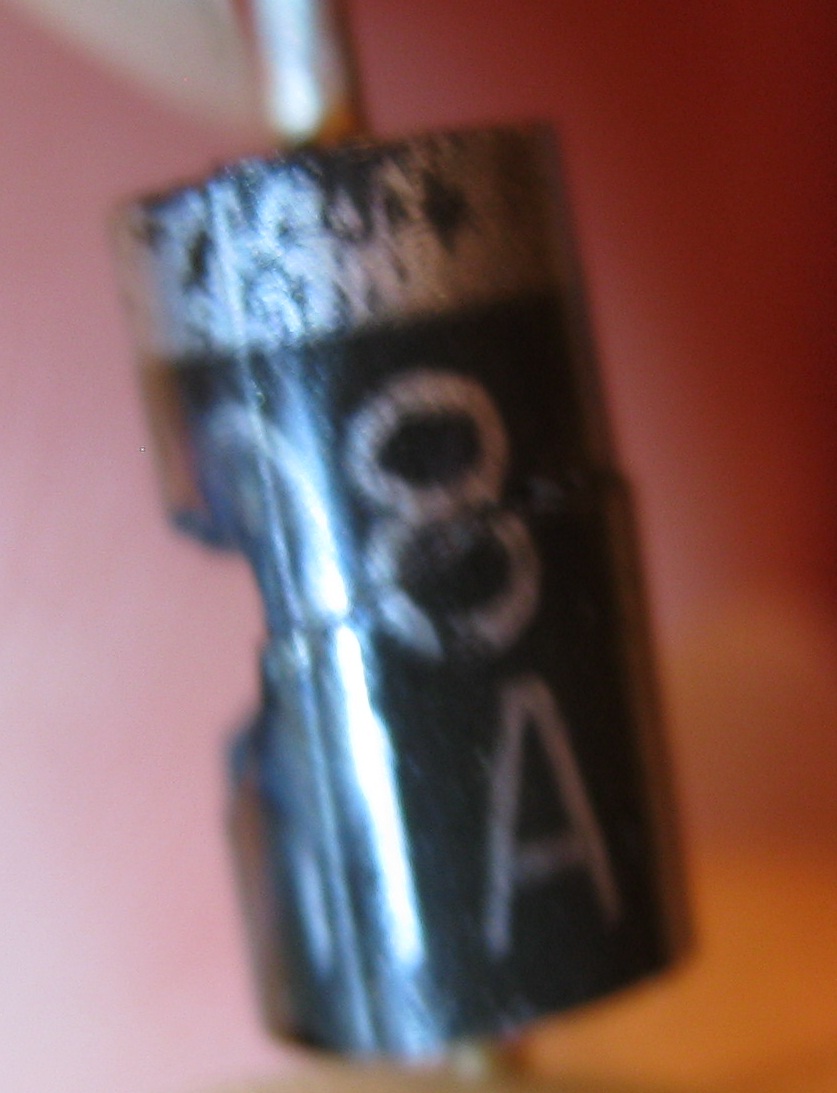

Подскажите пожалуйста какой нужен диод на замену. Все что удалось распознать на останках диода - это буква А и цифру 8. Сделал несколько снимков диода, может удасться что-то понять замешательство

 Размер файла:  282.79 КБ
 Просмотрено:  544 раз(а)
 Размер файла:  447.69 КБ
 Просмотрено:  762 раз(а)

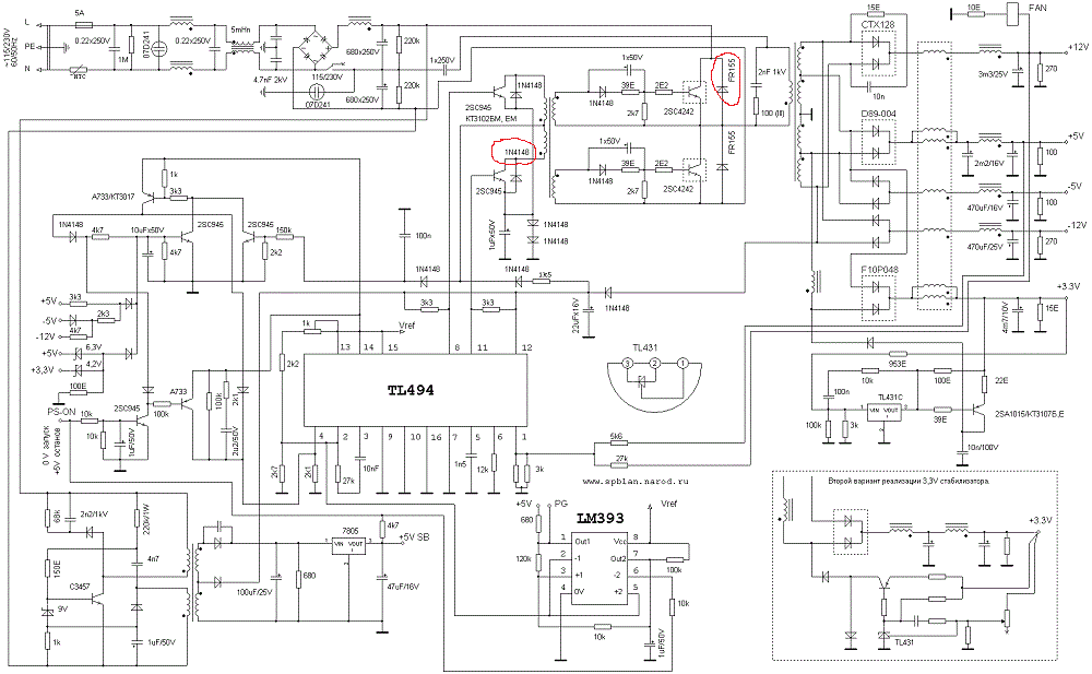

Сообщение #2 От 01/03/2014 22:29 цитата
Dangol0000, качни схемы подобных БП и увидишь какой диод нужен и найдёшь аналоги еслинужно, хотя спецу и по смыслу видно какой диод стоял и что нужно ещё проверить/ в случае такой аварии.
Нужно транзисторы выпаивать и проверять, но их выпаивать и менять не буду, т. к. дешевле оставить сгоревший бп на запчасти, Хочу попробовать заменить диод, если не поможет то нестрашно, попытка не пытка. На типовой схеме бп ATX нашел 2 типа диодов 1N4148 и FR155. Не могу разобраться какой аналог моего. Выделил на фото кружком.

Сообщение #4 От 01/03/2014 23:09 цитата
Похоже на 1N4008, но диоды просто так не взрываются, просто замена даст еще один фейерверк подмигивание
Спасибо! У бп перестал крутится кулер и под нагрузкой близкой к максимальной он стал сильно грется, почувствовался запах горящего лака и произошел сильный хлопок. Может просто сам диод от перегрева разорвало и цепь просто разомкнулась.
Узнал информацию по диоду 1N4008 12V 0.1A <70ns, но не нашел его в продаже, а также и его отечественный аналог МД3Б. Возможно заменить его на более сильный по току и напряжению? Или 12V 0.1A это предел.

Сообщение #9 От 02/03/2014 01:26 цитата
Dangol0000, W-O-W а может 1200В, 1А? http://html.alldatasheet.com/html-pdf/507772/LRC/1N4008/53/1/1N4008.html

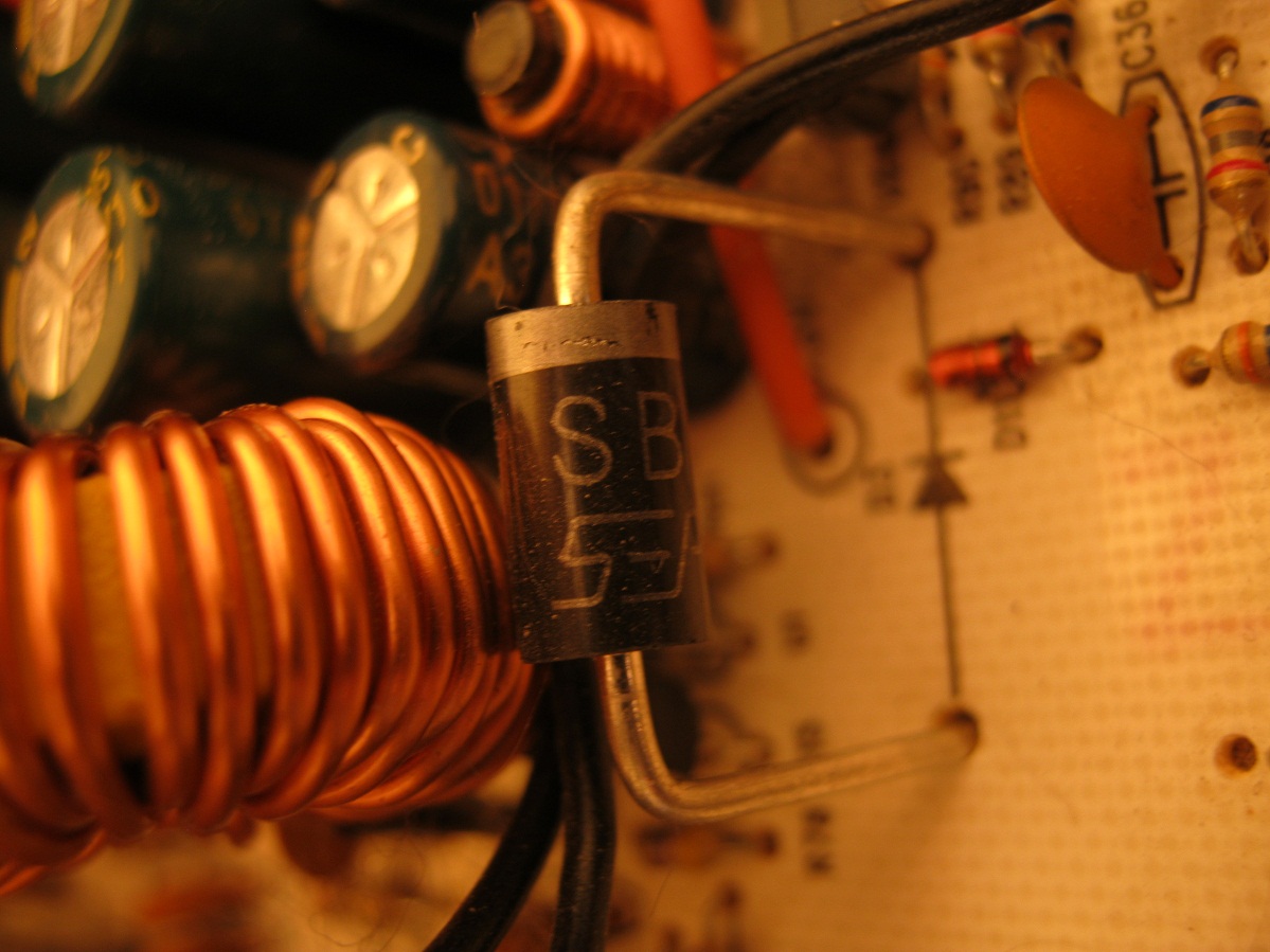

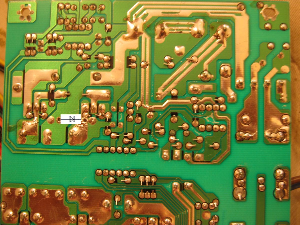

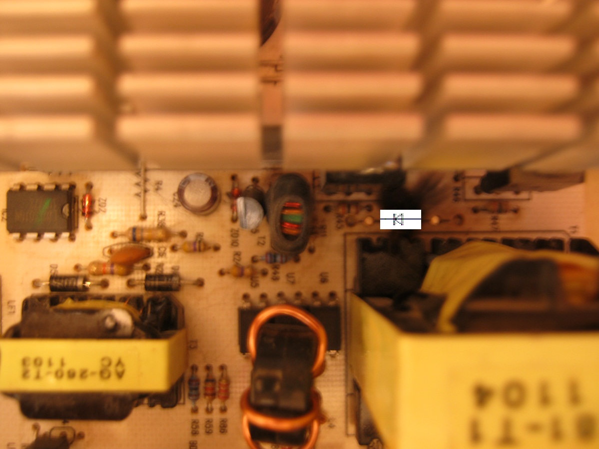

Сообщение #11 От 02/03/2014 09:24 цитата

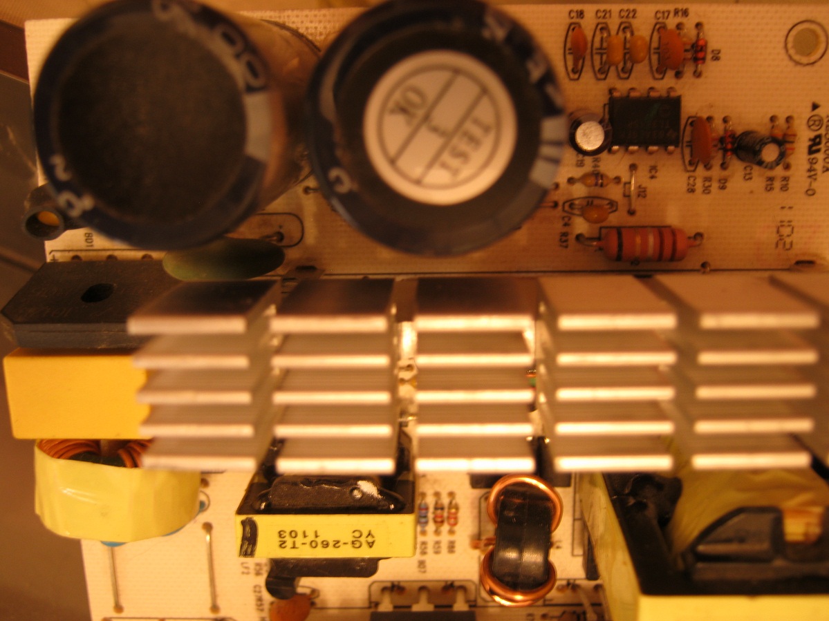

Автор много разместил фотографий, но почти все бесполезны для определения типа диода. Если бы была фотография со стороны сетевых конденсаторов и вторая со стороны печати, то можно точно определить тип диода. Пока можно сказать, что это не 1N4008.
Добавлю. Наверняка пробит полевой транзистор на радиаторе.

Добавил фото еще с кондерами и печатной платой. Если нужны будут фото спрашивайте сделаю еще одобрение
ДОБАВЛЕНО 02/03/2014 14:18
Если поможет еще фото с подобным диодом на плате, по фото я предположил: производитель диода SEP с маркировкой SBxxx. Думаю из строя вышел аналогичный, но тот был размером по меньше.
 Размер файла:  256.65 КБ
 Просмотрено:  429 раз(а)
 Размер файла:  401.58 КБ
 Просмотрено:  437 раз(а)
 Размер файла:  222.82 КБ
 Просмотрено:  432 раз(а)
 Размер файла:  232.39 КБ
 Просмотрено:  479 раз(а)

Dangol0000, по первой в посте картинке у вас один диод, по ссылке http://monitor.espec.ws/files/01_659.jpg - другой, вы уж определитесь. И если собрались пускать БП на запчасти, без тщательной его проверки и замеров всего, что положено, то не морочьте нам голову!
Диод один и тот же, это 2 половинки одного диода. по останком достоверно, что производитель SEP, но не могу установить маркировку, что означает буква A, это ток или то что он германиевый, согласно системе маркировки Pro Electron.

Сообщение #15 От 06/03/2014 16:44 цитата
Вариант с заменой диода не прошел недовольство, огорчение Припаял 4007 диод, в компьютер вставить БП не рискнул, воткнул перемычку в контакты на основном штеккере мат. платы. включил питание и тут же произошел громкий хлопок. Визуально причины его не установил, включил повторно и огнем вспыхуло сопротивление, классно! находящееся рядом с диодом. Как ни странно предохранитель как новенький. Где хваленые защиты БП. Спасибо всем за ответы! Тему можно закрывать.
