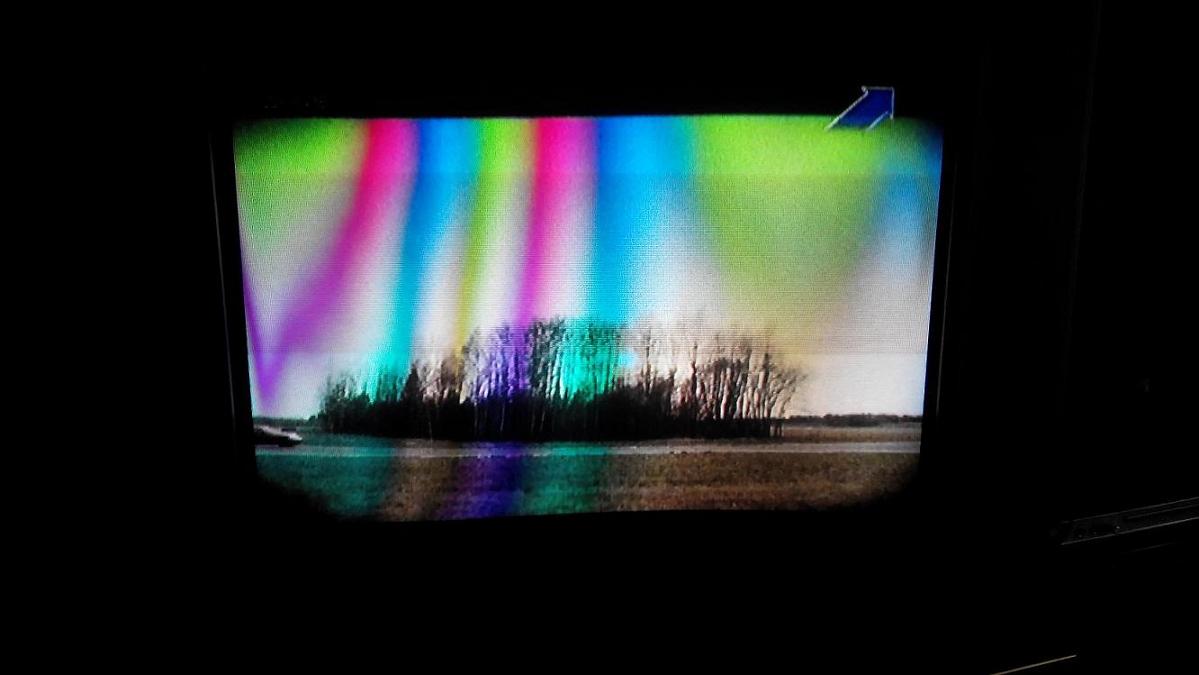

У родителей PHILIPS 29PT8609/12 упал с тумбы примерно 1 метр высоты кинескопом вниз. Сразу не включали, вызвали мастера, чета поковырялся, подпаял. Телевизор включается, но идет искажение картинки по цвету и немного искажена форма снизу. Фото прилагается. Понимаю, что дистанционно ставить диагноз дело не благодарное, но всё же, может кто-то может на глаз примерно определить неисправность. Меня больше всего интересует стоит ли с ним заморачиваться, так как понятно, что если дело в кинескопе то легче его утилизировать. ЗАРАНЕЕ БЛАГОДАРЮ ВСЕХ ЗА ОТВЕТЫ!!!

sanchyo4 писал:
Так и есть,деформация маски кинескопа.

Кин.не найдёшь,а найдёшь менять не станешь... бяка

Попробуй уронить телевизор мордой об пол(подложив мягкое) с высоты 15-20см,лечится в 30-50 процентах.

ОСку кто сдвинул?
sanchyo4, обратись к честному мастеру, а не халтурщику.

Сообщение #6 От 04/02/2015 14:00 цитата
По поводу "ОС-ки" не понял о чем речь...
Ну а по поводу компетентности "мастера" сразу были сомнения, но у них там приличного специалиста найти тяжело.

ОСка находится не на своем месте. Об этом говорит отсутствие углов на изображении. Установив ее на место, возможно и растр станет нормальным, с минимумом искажений.
