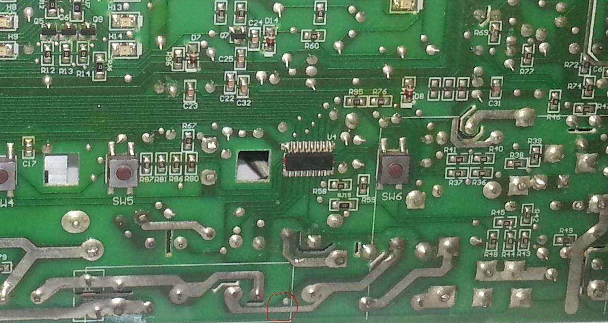

haier HDS1260 TVE. кажет ошибку err7 .
код ошибки свидетельствует о проблеме с двигателем (по факту проблемы с двигателем нет ).
замена платы приводит к положительному результату (проверенно неоднократно ), но платы закончились, а дефекты могут появиться вновь.
прошу помощи у мастеров.
причина в следующем перегорает дорожка всязывающая релюшки на плате (на фото видно).
данный дефект возникает как правило с завышенным напряжением в электро-сети, но при этом импульсным плоком питания ничего не случается, программы устанавливаются индикация горит корректно , дверь блокируется , вода наливается , и как только приходит очередь срабатывания (вращения) двигателя то появляется ошибка err 7

Victortranzistor, а на кой ляд, даже по гарантии, менять только последствия, а не причину? Работодатель похвалит? недовольство, огорчение

все элементы которые смог проверить , диоды , стабилитроны , тиристоры , реле , сопротивления , кондеры - исправны , на счет процессора не могу сказать ничего . мож он гад включает то что не нужно и получается паразитное кз (как в случае микроволновок при залипании 3х контактного микрика ).
вот я и не в пойму в чем дело
я не спрашиваю ВАС у кого В РУКАХ НИЧЕГО НЕ МЕШАЕТ , ПОТОМУ ЧТО - "ТО" В ГОЛОВЕ ВМЕСТО МОЗГА и сайт попутан поэтому , а спрашиваю мастеров у которых есть какието предположения , мысли идеи , может встречались подобные случаи и т.д.

Victortranzistor писал:
От куда такие данные?

Victortranzistor, ты нам предлагаешь взять бубен в руки? Модуль у тебя-не забыл? Реле мотора срабатывает ? Процессор сигнал дает? равнодушие Гонор проявляют в тех случаях, когда вначале по делу всю полную информацию дают, а не так на пустом месте пальцы крутить. Где проведённые замеры? равнодушие
Да и
вызывает сильное сомнение-чтоб прогорела дорожка такого размера нужен ток такой силы, при котором БП навряд ли бы выжило. Так что скорее всего причина не найдена , поэтому модуля и меняются пачками.

замена модуля (когда их было навалом и не было необходимости в ремонте модулей) , хоть и показывал код ошибки err7 (проблема с движком ), а по факту выгорала дорожка , между реле.
а по поводу напряжения то за 5 лет обслуживания и опросу клиентов (около 30 случаев )клиенты жаловались на завышенное напряжение (при этом стиралка стирает , и бах загорается код ошибки err 7) а по ходу завышенное напряжение частично убивает все что включено в сеть.

бред.Очередной бред АСЦ модуляменятеля бяка
ДОБАВЛЕНО 07/03/2014 21:38
на фото обведенное кружочком место-центральный отвод от реле мотора. Каким боком перенапряжение может пробить дорожку , которое подает питание на мотор ( которой ток нужен не меньше 6-8 А) и оставить целым БП? бяка

Рифат я думаю , что когда дорожка перегорает связь с движком теряется.и модуль кажет что проблема с движком , хотя проблема с модулем .
sashko65 с чего жировать и презрительно так говорить были модуля меняли(по гарантии платят копейки ) сами наверно знаете . блок питания остается целый , а вот в цепи мотора происходит что то странное и сгорает дорожка . неужели ни у кого такого не было ???

ну а проблема у модуля вообще из за чего получается выяснить трудно? Только не надо про завышенное напряжение. равнодушие Кроме мотора и проводки, которая часто перетирается в этих машинках никаких других причин уже практически и не остается.
