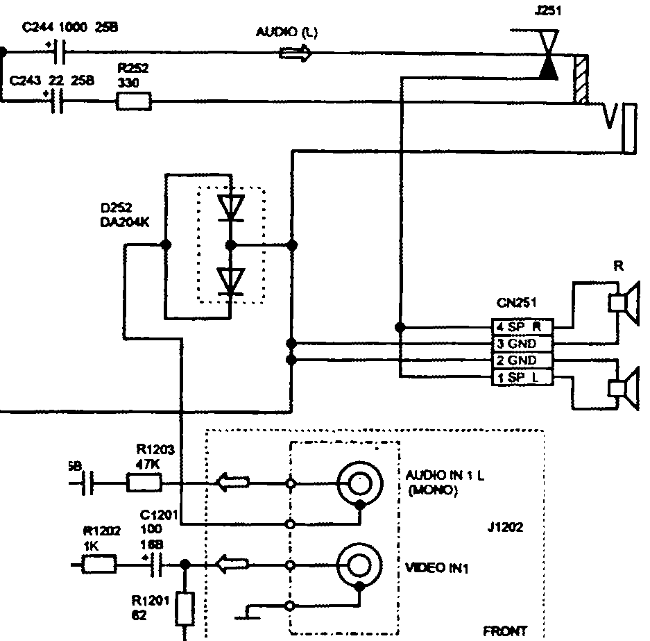

В телевизоре SONY KV G21M1 ch.BG-1S между общими проводами включен
коммутационный диод DA204K. Зачем?
Аналогично там же D103 в параллель с C111 и R104 между "землей" тъюнера и высоковольтной частью.
  D252 DA204K.gif  15.72 КБ  Скачано: 348 раз(а)

Защита от потключения на ходу.
