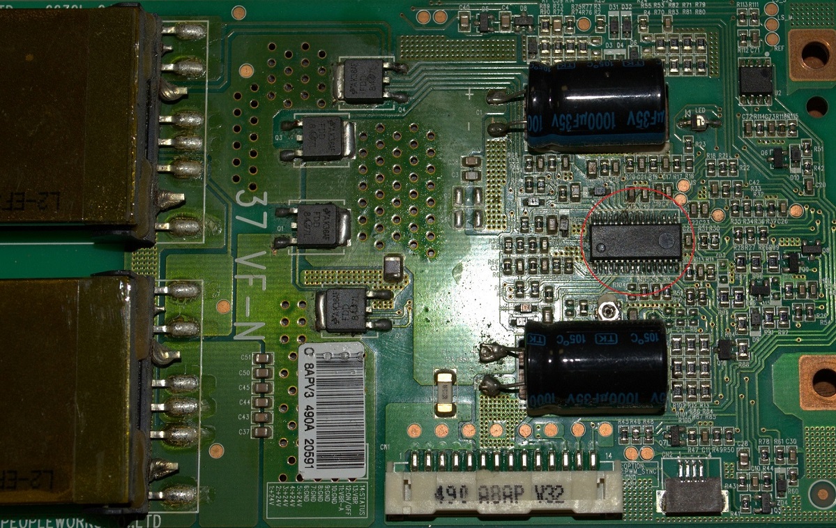

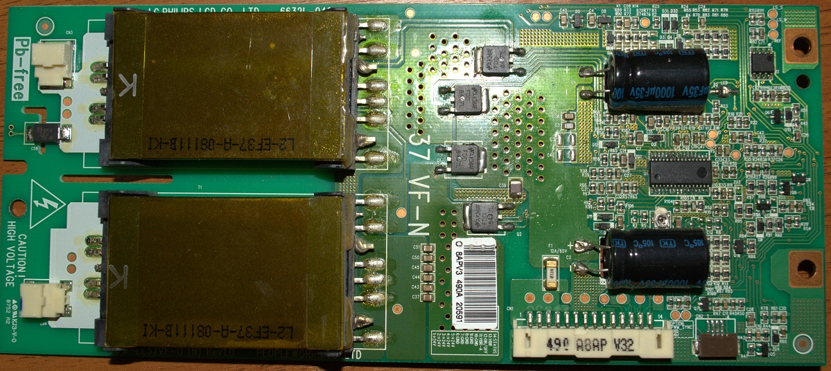

Добрый день!
Конфиг абсолютно идентичный тому, что в этой теме да и проблема в общем-то такая же:
http://monitor.espec.ws/section31/topic231089.html
БП: Toshiba PE 0531
V28A000711B1
Main: PE0532
Инвертор LG, Philips LCD CO LTD 6632l-0490A
PPW-EE37VF-0 (N) Rev 1.0
T-com: DESC: LC370wun-saa 1 (b1)
P/N: 6870c-0214a
Снял инвертор, обнаружилось по следам пайки, что телик уже в ремонте был, микросхема ШИМ-контроллера (та что BD9897FS в центре) вроде целая, но контакт один битый.
Сами конденсаторы стоят не родные, а уже были меняны. Не вздуты, вполне себе целы.
На БП и матплате вся комплектуха тоже целая визуально.
Почитав отзывы и темы в конференции понял, что чаще всего проблема с этой самой микросхемой на инверторе.
Подскажите пожалуйста, стоит ли заморачиваться и искать эту микросхему и нести ее к мастеру на перепайку?
Или же может заказать всю плату целиком? Только у кого и где.
Сколько встанет такая услуга по перепайке в денежном эквиваленте?
Территориально Московская область. Одинцово.
