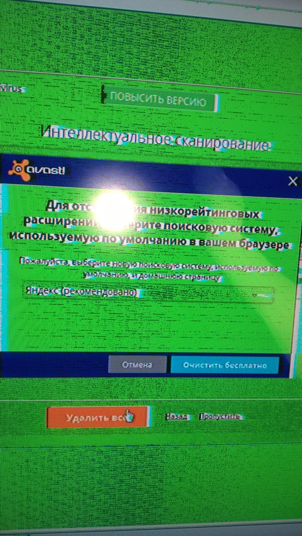

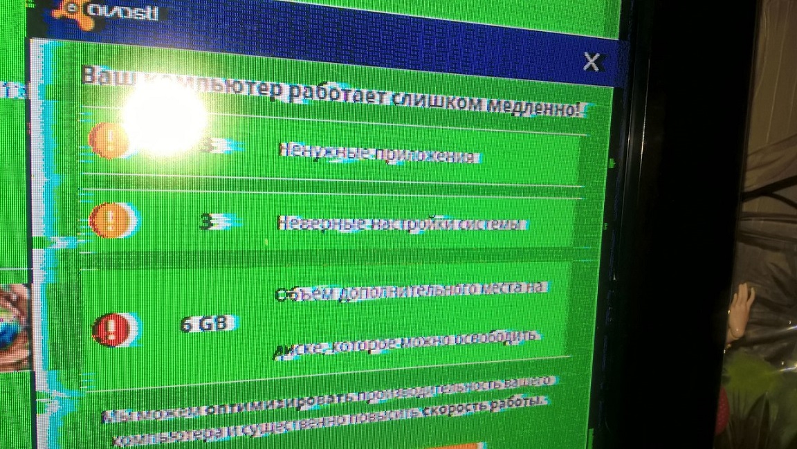

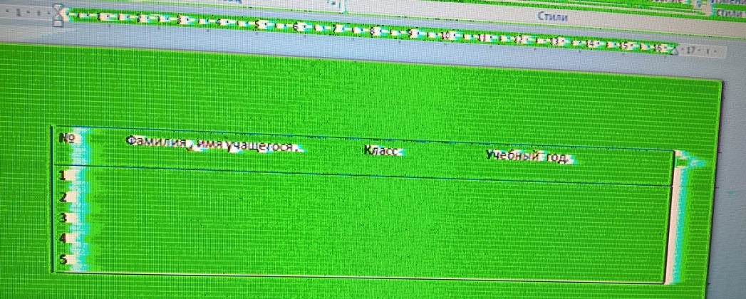

Доброго времени суток. Причину такого поведения телевизора Samsung LE-26R72B я нагуглить не смог.
Итак меняются цвета некоторые оттенки белого становятся зеленым и рябит, также бывает преобразование и в розовый. Т.е. есть возможно и нормальное отображение картинки если в кадре нету определенных цветов(я так думаю), нечто подобно видел на мониторе, но тогда все решилось заменой кабеля VGA.
Скрины не очень удачные, но думаю те кто с этим сталкивались поймут.

Да пока я его не вск. так как такую "болячку" не нагуглил, Менял кабель. забыл сказать Этот телевизор использовался в роли монитора и сначала думал что проблема либо в системнике либо в кабеле. так как включив Том и Джери с DVD я не увидел артефактов, только потом спустя время на другом фильме они проявились. Был заменен кабель VGA.
