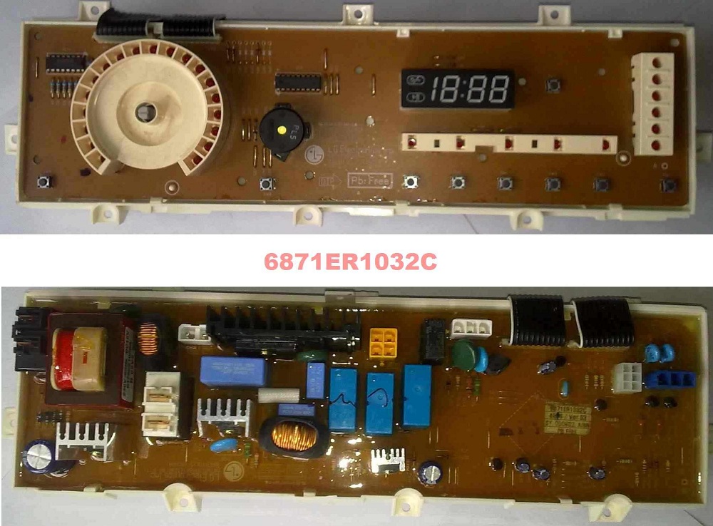

Здравствуйте. Вышел из строя модуль на стиралке LG WD-80154N.
Его номер 6870EC9168B. Интернет говорит, что такие модули сняты с производства. Их нигде нет. Мастер, которого я вызвал, установил с виду идентичную плату, и машинка работает, но жена заметила, что установки режимов не соответствуют инструкции и ее привычкам. То есть к примеру раньше на режиме синтетика 40 она показывала время стирки 1.5 часа, а теперь больше двух часов. На некоторых режимах показания совпадают с инструкцией, на некоторых- очень отличаются.
Вопрос мой таков- какая плата из продающихся полностью будет подходить к моей машинке? Вот эта что на картинке один в один с виду как моя вплоть до мелких деталей, но номер отличается . Ее номер 6871ER1035D
