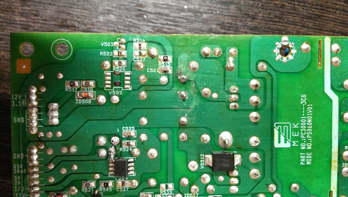

Помогите опознать БП TECHNO ts-lcd-2005
Alexander73
Сообщения: 7
Сообщение #1 От 08/11/2014 02:44 цитата
Друг телевизор дал. В сервисезаменили электролит 16на 1000 так как не включался . спросили нереальную сумму он отказался , за это его поломали . и повыпаевали элементы. теперь он включается в дежурки ну старта подсветки нет так как ее разломали помогите опознать следующие элементы
Шасси PS060N01V01
Резисторы
R516
R522
R520
Ключ
V503
Шим
V502
И было ли что нибудь на месте JW509 соединяет 2 шим.
 Размер файла:  214.46 КБ
 Просмотрено:  634 раз(а)

Alexander73 писал:
А тебе не приходило в голову, что многие участники форума - это работники сервисов?
Alexander73 писал:
Кинул людей на деньги. Жаба задушила? Наверняка сумма была изначально оговорена. Сломали - и правильно сделали.
Alexander73 писал:
А ты уверен?
Порезанная дорожка возле V504 - твоя работа?

Дорошку я не резал она была порезана .
Yuritsh - Вы модератор наверно уважаемы человек. а зачем говорить так про людей которых ты не знаешь . я в жизни ни кого не кидал. Меня попросили починить , сославшись на то что его поломали . и на этом форуме задал вопрос не для дебат по обсуждению кто кого кинул .
и да я уверен что их повыпаевали.
http://monitor.net.ru/forum/files/img_0898______________146.jpg
Уважаемые форумчане есть возможность помочь в опазнование этих микросхем ?

А V504 не на что не похож?
Alexander73
Сообщения: 7
Сообщение #6 От 08/11/2014 13:20 цитата
FANTASTRON писал:
На ней написасо
A4402
BB7N72

И его цоколевка не похожа на v502

Значит, изначально дело было не только в лите?
Когда я его вскрыл были следы пайки лита , разрезана дорожка и отсутствовали элементы
Alexander73 писал:
Основываясь на фотке от другого ТВ?
ТВ точ точ одинаковое и шасси тоже
Alexander73 писал:
Напряжения, подписанные возле разъёмов, присутствуют?
да но при включение подсветка не реагирует а бп свестит греетре транзистор который пред выходом на разем . транзистор целый проверял.
