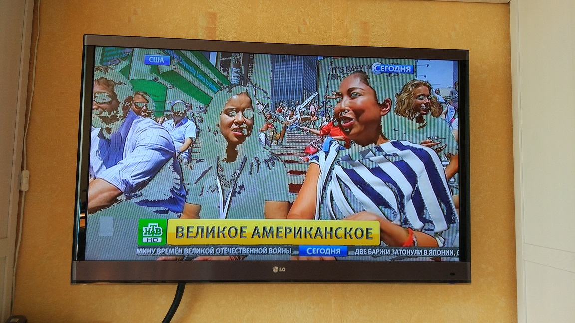

LG 47LW575S Шасси LD12C
MATRIX: LC470EUF(SD)(P1)
MAIN: EAX63686303(3)
EBR73503606
T-CON: 6870C-0358A Ver 1.0
Работал замечательно, до тех пор пока я не решил подключить к нему ПК по HDMI. Минут 15 всё работало хорошо, потом возник такой глюк в изображении, на фото.
Впечатление такое что пропал черный цвет. Потому что такая сеточка наблюдается даже при включении телевизора без источника, на просто черной заставке.
Нашел новый t-con, поменял, ситуация не поменялась, процессор грел, подскажите пожалуйста в какую сторону хоть надо копать?

ХДМИ тыкал на горячую? смех
kosmo75
Сообщения: 6
Сообщение #3 От 12/10/2017 12:19 цитата
Нет, ТВ был в режиме ожидания, т.е. отключен пультом.

Сижу и прибываю в легком шоке. Уже месяц как я заполучил этот глюк. Сейчас копаясь в интернете нашел способ запуска сервисного меню через телефон с ИК портом. У меня как раз на смарфоне есть ИК. Установил Smart IR Remote, запустил EZ-ADJUST, появилось сервисное меню из 15 пунктов, стал просматривать меню, НИЧЕГО не запуская, и тут наблюдаю магию, мягенько так весь глюк исчезает... W-O-W

Рано обрадовался, выключил - включил ТВ, глюк опять проявился. Опять залез в сервисное меню, выбрал баланс белого, он показал чистый белый экран, вернулся в обычный режим и опять прямо на глазах все помехи плавно ушли. Всё работает до выключения тв. На постукивания не реагирует.
Еще одна особенность на Test Pattern черного цвета, если приглядеться близко, это хаотично бегающие мелкие красные, зеленые, синие пиксели.

Подскажите пожалуйста, тест матрицы в сервис меню идет через маин? Или это всё таки автономный режим?
