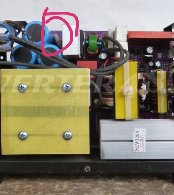

Инверторный сварочный BEST 120. Сгорели ключи и термистор. Ключи заменены, а термистор не могу определить номинал т.к от него остались только ноги и нижняя часть корпуса, серого цвета примерно 20мм диаметром. По схеме которую нашёл стоят 2шт. Тут стоял один.

hanith, если бы ты хоть раз ремонтировал какой нибудь ИБП, ты точно бы не задал такой дебильный вопрос.

Почему-то на такой дебильный вопрос никто не может дать толкового ответа. Я не профессионал, а любитель. ИБП я ремонтировал, но там в схемах обычно указывалась марка и номинал, или что-то оставалось от детали. Вот поэтому я и обратился на форум к профессионалам т.к с подбором и расчётом параметров термистора столкнулся впервые. Но видимо толкового ответа я не получу и придётся (как мне посоветовали на другом форуме) подбирать методом научного тыка.

hanith, это пусковой ограничитель, порядка нескольких ом.

Я знаю что это защитный термистор, он ограничивает ток при запуске. Сопротивление 15Ом это по схеме это понятно, но как рассчитать рабочий ток. Перелопатил несколько десятков сайтов, но не понял как его рассчитать. От сопротивления и тока зависит правильная работа термистора. Если поставить на малый ток будет сгорать, а если на больший то не будет выходить на максимум.

В общем переделал этот сварочник по классической схеме, сопротивление 47Ом 10Вт и реле на 24В 30А. Сжёг 2 электрода полет нормальный. Всем спасибо кто откликнулся. Тему можно закрывать.
