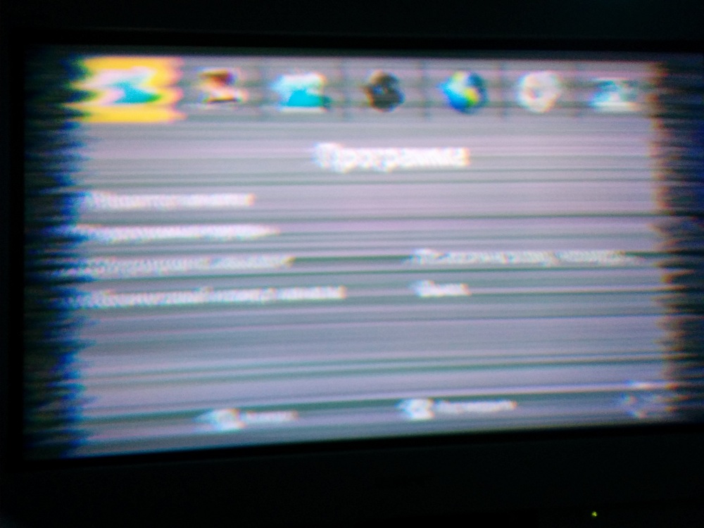

Решено! Sony KV-36FQ80K chassis AE-6A Пляшут строки
Evgen67
Сообщения: 7
Сообщение #1 От 10/08/2015 10:48 цитата
мануал тут http://archive.espec.ws/redirect.php?dlid=16793
Может кто сталкивался с такой неисправностью и знает где копать?
Телевизор стоит на даче, уж очень тяжелый в город тащить
  IMG_20150807_210310.jpg  152.69 КБ  Скачано: 295 раз(а)

Меняю кондеры по очереди в строчной развертке, некоторых номиналов пока не нашел.
Так что работа в процессе

Сообщение #11 От 24/08/2015 18:52 цитата
Решено!
Шумела микросхема IC1005 - BA05T
