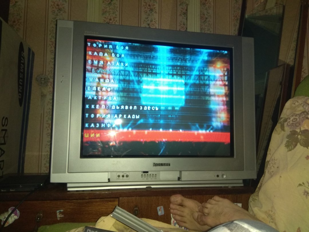

Здравствуйте. Обьясняю проблема. Телевизор брался чисто для игры на PlayStation2. Диски с регионом PAL показывает нормально. Диски с регионом NTSC показывает как на фото. Мне сказали что там надо менять что то в сервисном меню. Как оно вызывается?

Ты поясни как он кажет,со стороны непонятно. бяка

у он в NTSC режиме находится в соот. сторон 4:3, но показывает как будто это допустим в 5:4. Края картинки уползают за рамки

В сервисе можно убавить вертикаль и горизонталь.

Изображение сузил, может там надо ещё что то настроить, для более лучшего изображение?)

sergcj6, Ага, цвет в авто. поставь подмигивание

Блин меня раздражают лесенки. В даль смотришь ребит типо изображение.

sergcj6, Блин, какая система цвета у тебя включена?

Если подключить к PAL NTSC 4,43 будет неправильная цветопередача, если NTSC 3,58 + побегут кадры. Всё.
