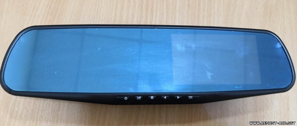

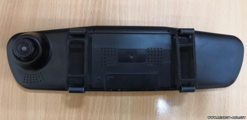

Привет!
Попал в руки для ремонта Зеркало видеорегистратор Vehicle Blackbox модель с 2 камерами.
Вскрыв корпус обнаружил что устройство 2016 года выпуска- дата на Дисплее и на акб.Батарея не вздутая.
Моя проблема : дисплей вкл не сразу.При подкл Юсб с 15 раза и то не всегда.С 15 раза появилось заставка и заработала камера- я сразу сбросил на заводские. После сброса опять не мог вкл устройство. Получилось перетыканием ЮСБ шлейфа с 20 раза.
Грешил на юсб ломаный и решил разобрать(Юсб оказался как новый)
Отключил все шлейфы и подключаю к блок питанию) Стартует плата с 15-20 раза(слышно по звуку в динамике)))После 10 кратного нажатия кнопки ресит вообще перестала запускаться.КОМП через Юсб перестал обнаруживать видеорегистратор "28 код неизвесное устройство"( раньше диски находил и драйвер камеры).

  17827459.jpg  45.2 КБ  Скачано: 583 раз(а)
  24391927.jpg  44.11 КБ  Скачано: 526 раз(а)
