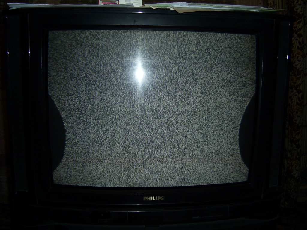

Здравствуйте.
Очень нужна Ваша помощь(совет)!
ЭЛТ телевизор PHILIPS MATCH LINE Classic IDTV 100HZ Digital Scan.
Model:28PT845B/58.
Шасси:S FL1.16 AA
Телевизор 1996г.выпуска.

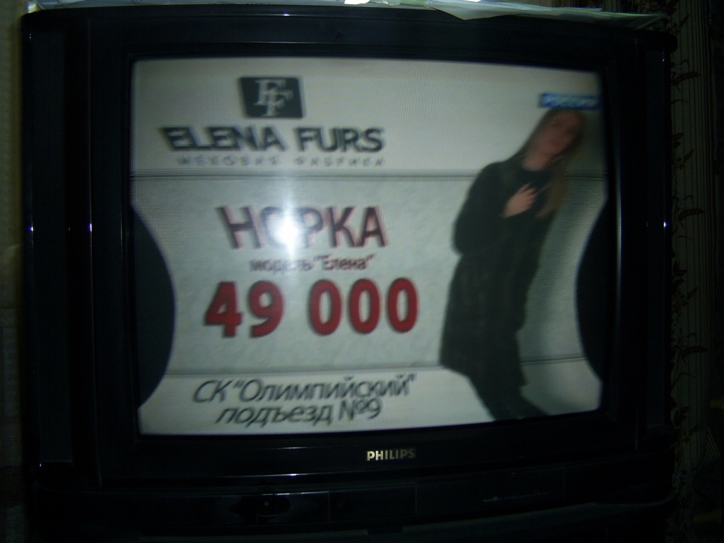

Включаю телевизор и практически сразу на экране появляются справа и слева черные пятна(смотреть фотографию).
В таком состоянии телевизор может проработать примерно 30 минут или чуть больше,потом эти черные пятна исчезают и телевизор нормально показывает.
Если выключить телевизор и подождать пару часов,а потом снова его включить,то ситуация повторяется.

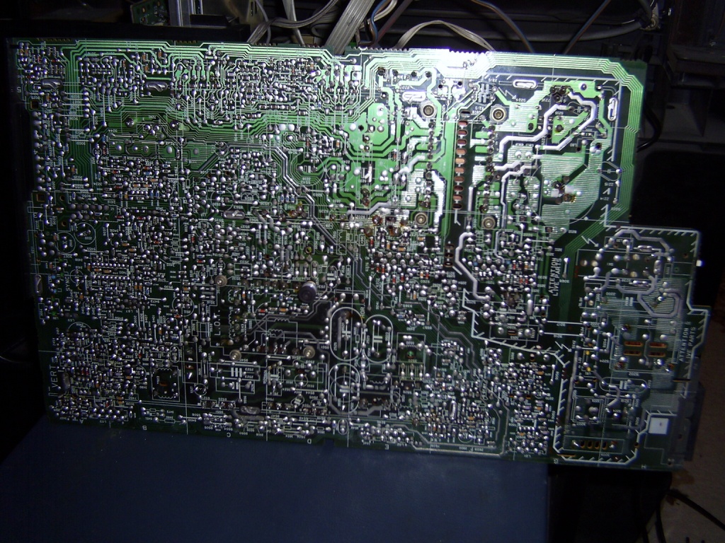

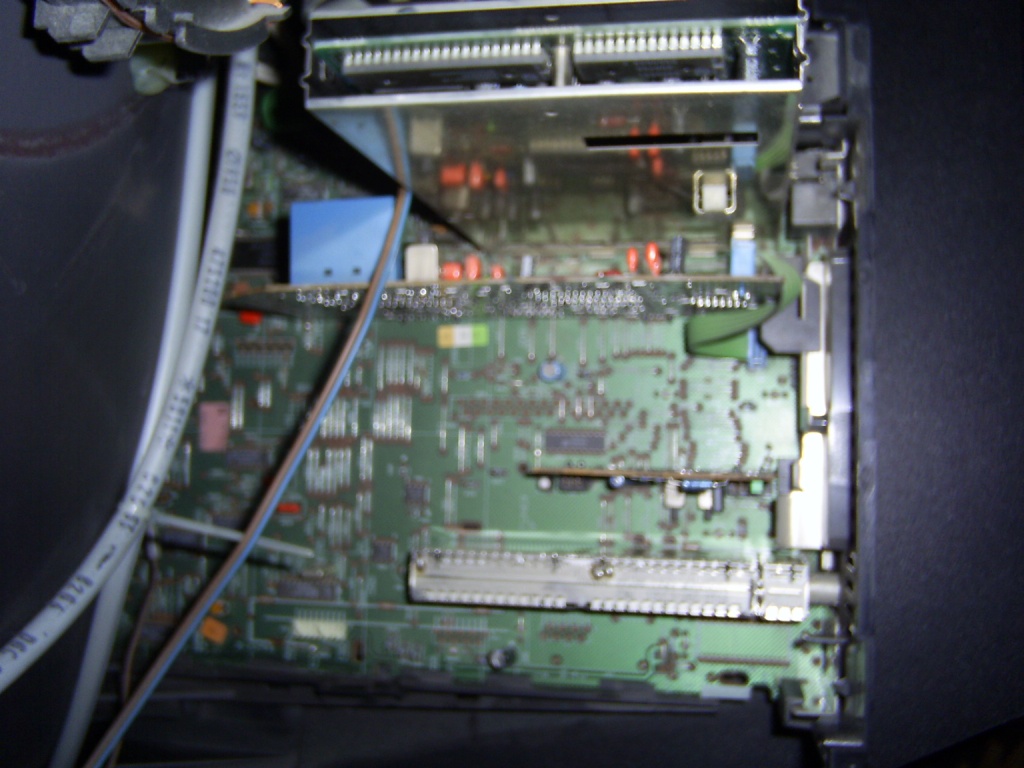

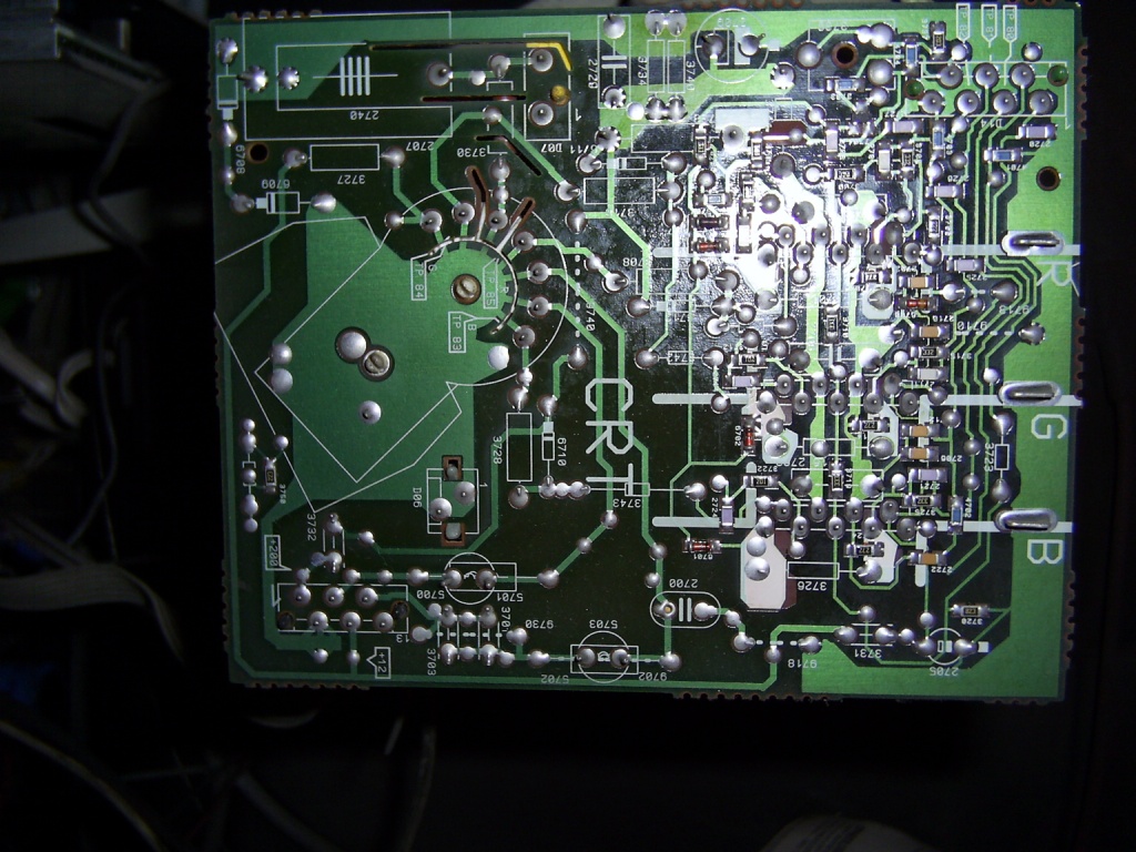

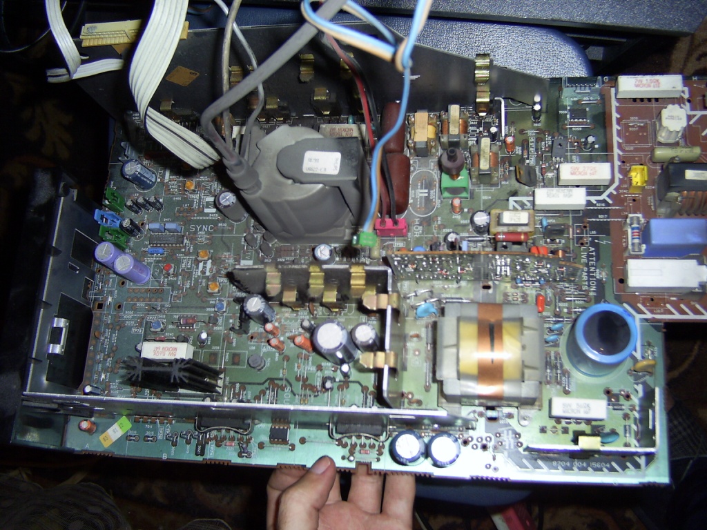

Было подозрение,что где-то плохой контакт пайки,поэтому при помощи лупы были осмотрены обе платы телевизора и все подозрительные места были подпаяны,но проблему это не устранило.
Либо я где-то пропустил плохой контакт,либо проблема в другом.
На другом форуме было сделано предположение,что не работает цепь коррекции("строка"),еще было сделано предположение,что проблема в электролитических конденсаторах.
На данный момент сам я не могу определить,где конкретно проблема!
Сделал фотографии самого телевизора с искажениями на экране,а так же сделал фотографии всех плат,в том числе и с обратной стороны.
Я не специалист по ремонту телевизоров,но так получилось,что на новый телевизор денег нет,поэтому хотелось бы отремонтировать этот аппарат либо самому либо обратиться за помощью к специалисту по ремонту.
Если кто возьмется помочь с ремонтом в Москве,то пишите в ЛС,там все обсудим.
Перепаять вышедшие из строя детали могу и сам,главное знать,что нужно заменить.

Сообщение #7 От 31/10/2014 19:41 цитата
2612 и 2611 электролиты. 4,7 мкф. Последовательно соединенные. Можно попытаться заменить их одним, не_электролитом 2,2 мкф х 160 вольт. И может будет счастье!!!

Сообщение #10 От 08/11/2014 18:28 цитата
serega-64
По схеме указаны два конденсатора 2611 и 2612,но оказалось в телевизоре ёмкость 2612 отсутствует.
Так же выяснилось,что проблема не в этом(2611) конденсаторе,а в чем-то еще.

Сообщение #12 От 04/12/2014 20:17 цитата
Всем спасибо,телевизор отремонтировали!
Проблема была в плохой пайке,пришлось мастеру пропаять контакты почти на всей плате.
