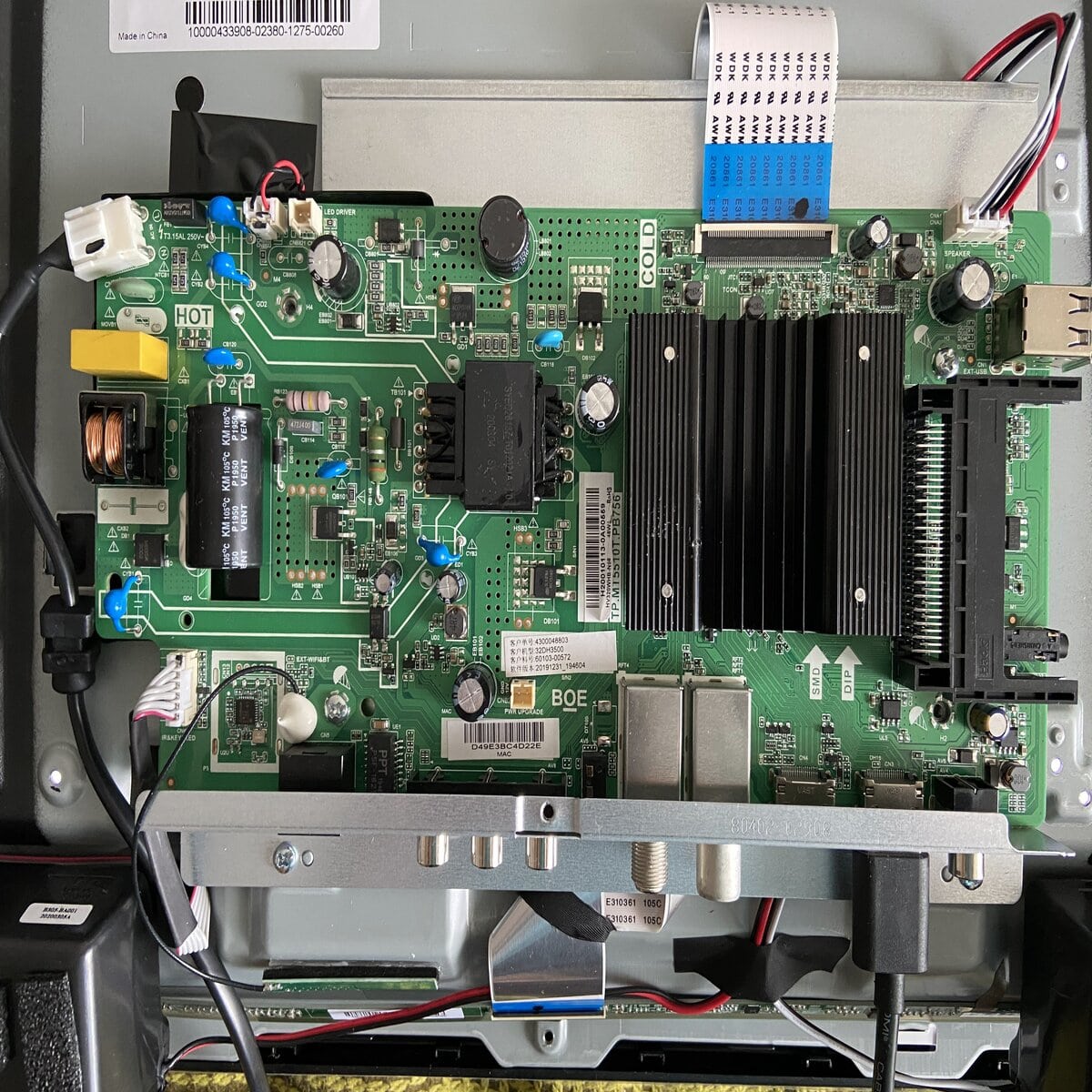

Ergo 32DH3500 Нет изображения, звук и подсветка есть
main TP.MT5510T.PB756
Подкидывал другой main панель рабочая, проблема в main
Подскажите куда копать?

где измерения? что на lvds?

Ищи донорский майн. Хочешь съэкономить - меняй процессор, предварительно проверив все его питания.

А может просто ключ сдох по питанию матрицы? улыбка

3.3v есть
В ремонте телевизоров не силен, что ещё мерять незнаю

Заменит майн и ключ поменяется ))) Он же написал, что подкидывал другой майн - проблема именно в нем.
Питание на предохранителе проверь, том что на планке матрицы. У тебя текон по планке размазан, значит и все вторичные преобразователи тоже там.
Замеры на контрольных точках планки матрицы делай. Хотя, если родной майн не выдает питание на матрицу (12В скорее всего), то и вторичных не будет.

AVDD - 15.91V
DVDD - 3.24V
VGL - -7.59V

VGH тоже, наверное, есть - если с другим майном работал. Не повезло. Привет процессору, имхо. Слабая надежда на прошивку.
https://remont-aud.net/dump/lcd_pdp_tv/ergo/ergo_32dh3500_shassi_main_board_tp_mt5510t_pb756/384-1-0-102622

Контрольной точки VGH на T-con планке нету, 29V думаю это оно

вывод - либо прошивка, либо проц, ребята уже написали! попробуй прошить, если не получится, то майн под замену (это не дешевый, но самый простой способ)

А разве T-Con не на main в данном шасси?

Нет. Он размазан по адресной планке матрицы. С майна на него идут практически напрямую сигналы LVDS от процессора. Простейшая китайская универсальная плата.
