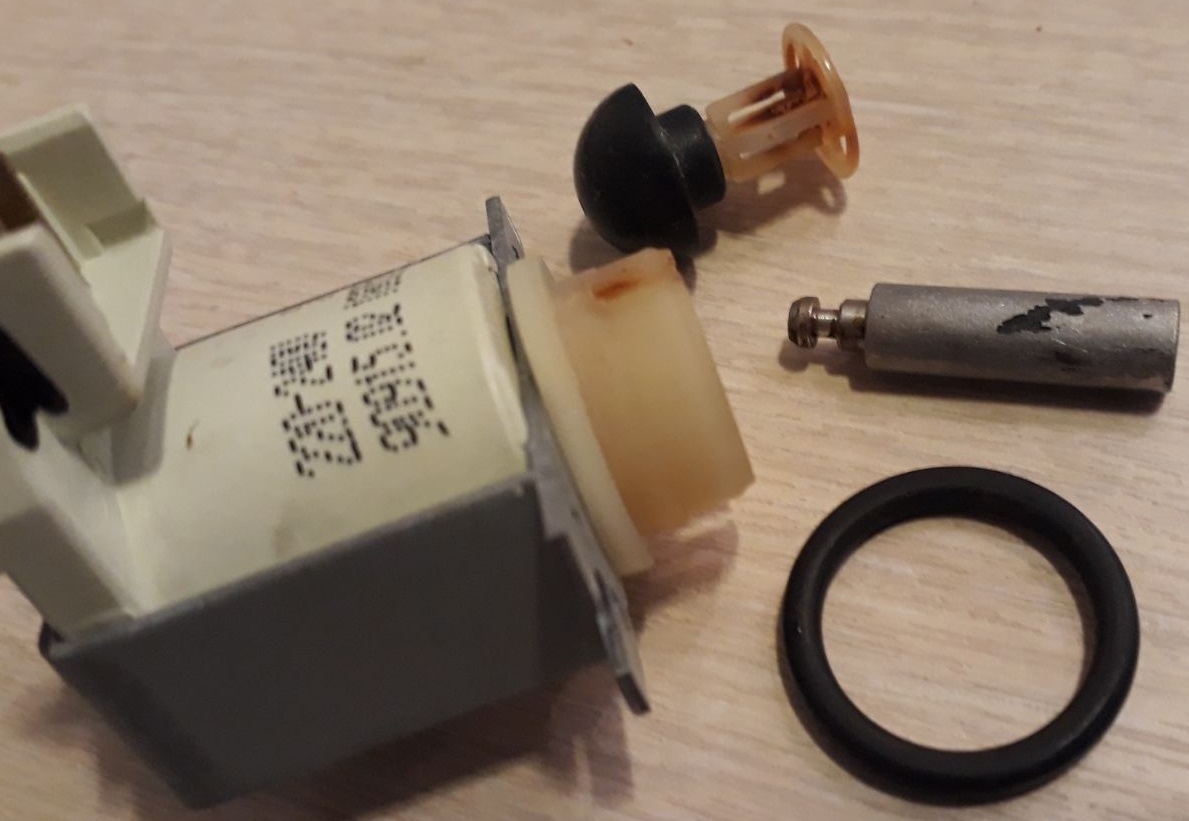

Доброго дня всем,
Машина SRV55T03EU перестала греть воду, уходит в вечный цикл, высвечивая на дисплее 1 мин. Ошибку показывает E1. Снял правую стенку, померил сопротивление у всего, до чего дотянулся. Вопрос: какое сопротивление должно быть у циркуляционного насоса (489658)? Меряю между его землей и остальными контактами - везде бесконечность. Значит ли это, что насос под замену?

Но, видимо, не насос. Буду смотреть сливной клапан. Правильно ли я понимаю, что он сразу за левой стенкой живет?

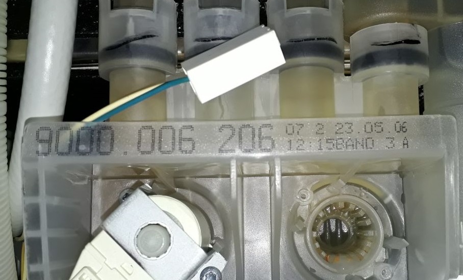

Открыл левую стенку, вынул сливной клапан (или как он правильно называется?), почистил шток от отложений, накопившихся за 11 лет использования. Теперь машина греет воду как положено. В планах - замена клапана на новый.
Полезные моменты для будущих поколений "некомпетентных непрофессионалов":
- номер клапана 166874,
