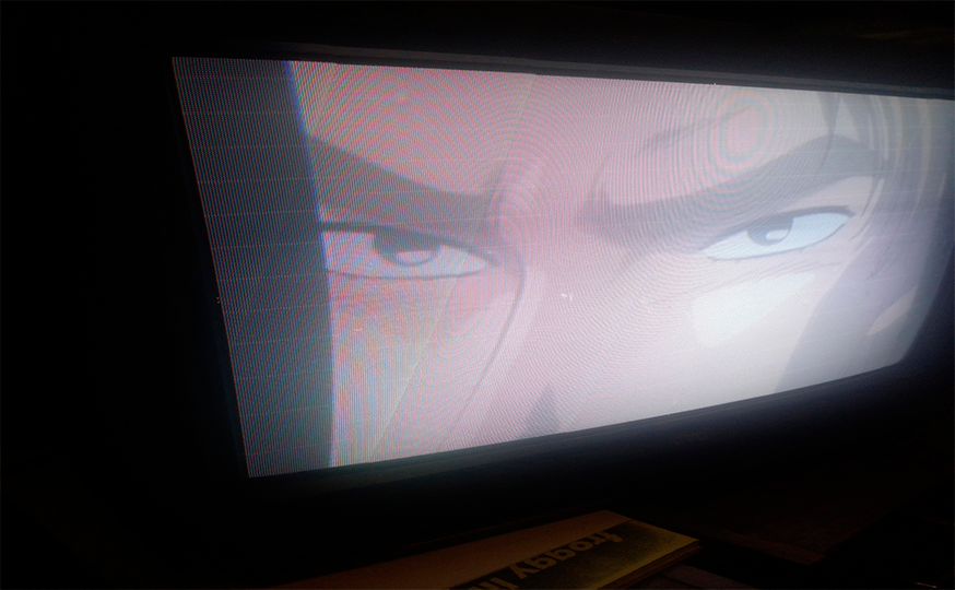

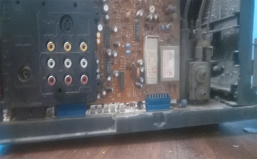

появились полосы, и картинка стала яркой. Сказали это обратный вход, надо менять кондеры решил разобрать и столкнулся с такой проблемой, что плата держится на каких то необычных разъемах, которые я до это не видел и никто не из знакомых тоже. может кто подскажет название или как вытащить плату.

Может сначала померить ВУ и ускоряющий.

Как интригующе звучит. 40 лет стажа коту под хвост. Не могу спать - что такое "обратный вход"? Может, ЛОХ (линиии обратного хода) ? ))) Конденсатор по ускоряющему в норме? На фото - не прижимной разъем для шлейфа? Как-то никогда проблем с разбором ТВ не было. )

я не разбиюсь поэтому немогу сказать что такое обратный вход, нет не прижимной разъем для шлейфа 2 таких разъема держут плату, не могли бы вы подробние рассказать где искать кондеры по ускоряющему?

про обратный вход мне сказали на другом форуме когда я спросил про полосы на экране и чрезвычайно светлую картинку после выключение телевизора из розетки мне сказали розетка не причем виден обратный вход и надо менять кондеры на главной плате либо на плате кинескопа
плата которую держут два разъема

полосы и светлая картинка на которую мне ответил про обратный вход

Ускоряющее пробовали уменьшать? Да и конденсаторы, как советовали, просятся под проверку, начиная с питания видеоусилителей и вторички БП. Выше имел в виду конденсатор по питанию видеоусилителей , конечно )). И регулировку ускоряющего. Думаешь одно, пишешь другое, бывает. )))

Разъемы интересные. По бокам не фиксаторы? А может поворотные, типа плату повернуть на 90 град, а потом освободить.

Разъёмы просто выдёргиваются. Небольшое усилие и они выходят. Но это плата входных сигналов. Её снимать не нужно. Нужные конденсаторы находятся или на боковой плате, или на нижней.

Не ТДКС ли "отпа
ялся" раз скрин-"появились полосы"?😁
ДОБАВЛЕНО 12/05/2024 22:50
Глядя на картинку похоже он "сам" крутнулся🤣
