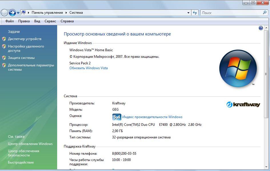

Ремонтом ПК не занимаюсь, занимаюсь другой быт техникой. Проблема с личным ПК. Помогите решить.
Стоит две плашки 2Г + 1Г , а в свойствах компьютера пишет 2Г. Почему не видит 1Г ?
  ПК.jpg  68.22 КБ  Скачано: 311 раз(а)

Сообщение #2 От 02/09/2014 17:53 цитата
shan907, местами менял?раньше он 3Г видел?
shan907
Сообщения: 508
shan907
Сообщение #3 От 02/09/2014 17:55 цитата
NikolaiMalaxov, Местами менял. Включал даже без двух гиговой, работает на одном.
Раньше три и было, потом снял одну в другой комп, года два работал на 2Г, сейчас вставляю обратно 1Г, не видит.

А винда хоть какая? Ага, всё увидел.
Не мучайте свой компьютер, если установили инвалидную ОСь.
Ну не способна она на большее. 2Гб и всё. Хоть туда ROG кит ставьте из 2х8Гб - не поймёть.
Установите нормальную семерку х86 Ультимату и не парьтесь.
Ваши несчастные 3Гб она увидит.

Прежде чем что-то советовать по поводу конфликтности памяти, нужно было посмотреть что за ОСь у ТСа. А ОСь там Vista Home Basic, которая более 2Гб в принципе увидеть не может. Отсюда и ломится афтар в открытую дверь.

Нет, винда не причем. Компьютер изначально покупался с этой лицензионной ОС, и с 3Г оперативки. Все работало.
