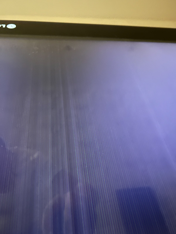

Доброго времени суток. Телевизор 42LE7500 - ZA с проблемой серых вертикальных полос по всему экрану только на черном фоне.
Main: EAX61742605
Бп: PLDF-L903A
Полосы только на черном фоне, причем без изображения. Например при просмотре широкофоматного видео, сверху и снизу на черном фоне линии есть, а на самом видео, при черном изображении нет полос. Подскажите, что это может быть?
  45B07DAF-A719-4D6F-8E55-AA8DCF1334CF.jpeg  90.81 КБ  Скачано: 117 раз(а)

Не боюсь, подкиньте заведомо исправный майн. В этом аппарате текон встроен в майн. Проверьте состояние шлейфов на матрицу.

Сообщение #8 От 16/12/2024 22:36 цитата
Евгений373 писал:
К сожалению майна нет в наличии. Ткон знаю, что распаян на майне. Шлейфы на матрицу проверял, все прижимал, шевелил , даже феном грел, изменений ровно никаких.

LGE3556C проблем с ним куча...
