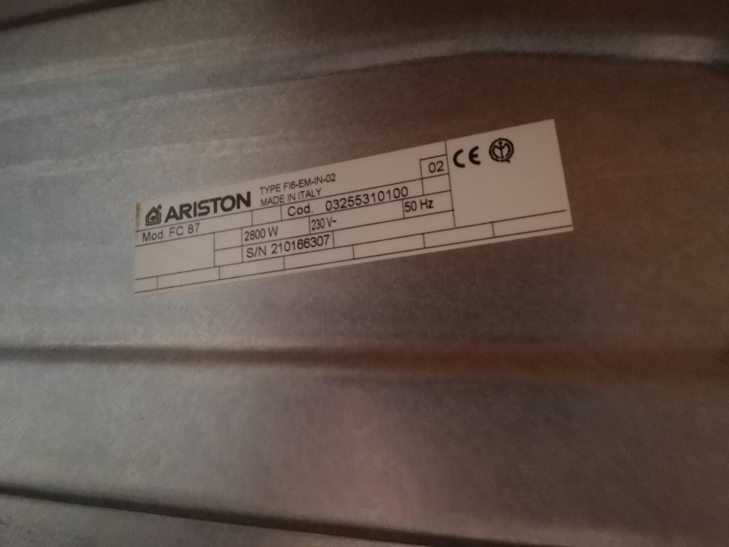

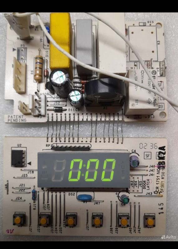

Духовой эл.шкаф ARISTON FС 87 Не включается реж.приготовления.
Проверил тены, датчики все рабочее.
При включении срабатывают вентиляторы, то есть включаются( вращаются) и сразу отключаются. Грешу на прошивку которую слил и выложил ниже.

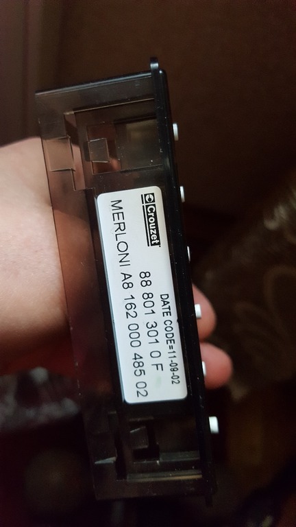

Коллеги, добрый. Выполняю ремонт духового шкафа ARISTON HO 87 EF.
Плата управления: MERLONI A8 162 000 485 02
Анамноз: беспорядочно щелкал Реле-шками при поступлении питания из розетки.
Первым шагом заменил большие фильтрующие конденсаторы на входе. Беспорядочные щелчки реле прошли.
Теперь не отрабатывает реле K1 (реле подачи напряжения на тэны).
Пока диагностирую дальше. Может кто сталкивался? Что может быть причиной несрабатывания реле? Ошибку духовой шкаф не выдает. Как будто работает исправно, но тэны не греют.
