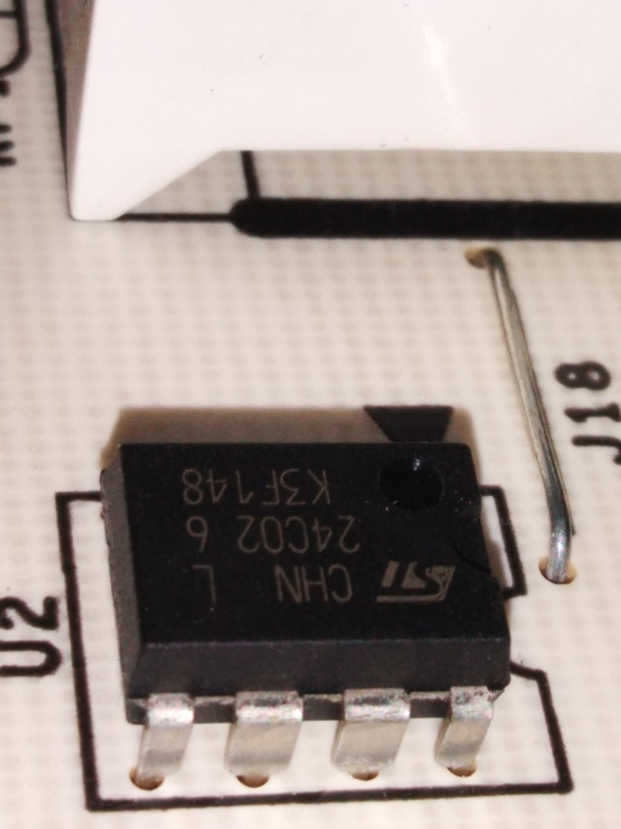

Сообщение #72 От 13/01/2016 16:33 цитата
Здравствуйте, уважаемые форумчане! Тоже столкнулся с такой проблемой ошибка F4E0 , духовка Ariston НО 87 ER IX , Product code 03265140000, память 24С02. Как понял из всего прочитанного- нужна прошивка. Может есть у кого рабочий вариант прошивки с таким продуктовым номером, здесь выкладывали, но они другие. Помогите у кого есть, пожалуйста)
Сообщение #73 От 13/01/2016 16:37 цитата
Lomakin84, подмигивание
Сообщение #74 От 13/01/2016 17:35 цитата
Lomakin84, прошивку бы надо...

Сообщение #75 От 14/01/2016 15:17 цитата
[/b], прошивку бы надо...[/quote]
Вот, сегодня слил прошивку
   HO87.rar  215 Байт  Скачано: 430 раз(а)
Сообщение #76 От 14/01/2016 15:29 цитата
Lomakin84, это ... 8192 байт...
Lomakin84
Сообщения: 16
Сообщение #77 От 14/01/2016 15:32 цитата
Все, что было. А сколько должно быть?
Сообщение #78 От 14/01/2016 15:37 цитата
Lomakin84, 256 байт.
Lomakin84
Сообщения: 16
Сообщение #79 От 15/01/2016 05:46 цитата

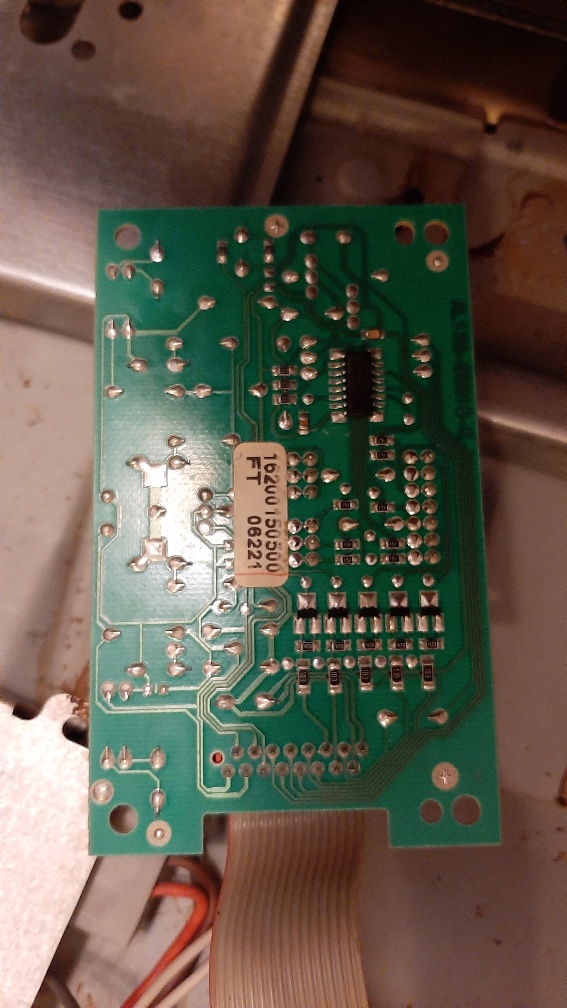

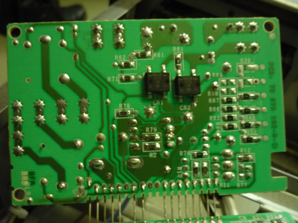

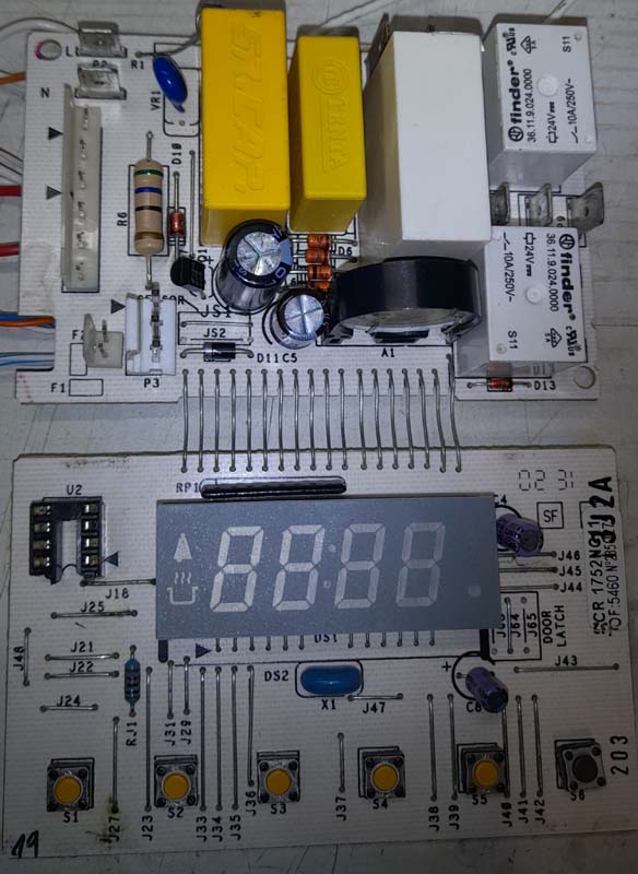

xarl Вот нормально слитая прошивка(256 байт) и фото модуля:
   HO87.rar  296 Байт  Скачано: 524 раз(а)
