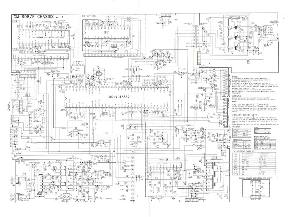

Телевизор Daewoo KR29U1N на шасси CM-908F;
Тюнер TMDG1-837
Процессор VCT3832
Память 24С32.

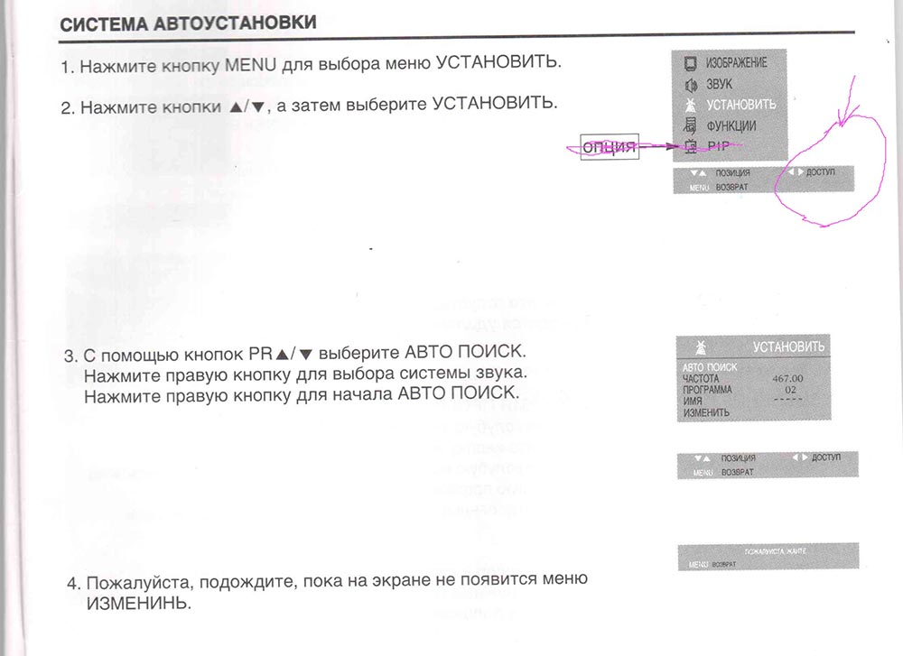

Потребовалось перестроить каналы ТВ и оказалось, что настройка на каналы не работает. Настройка на все ранее настроенные каналы сохраняется. Также все настройки звука, изображения, порядка каналов и их настройки сохраняются. При входе в меню открываются и регулируются все подпункты кроме «УСТАНОВИТЬ». При его выборе нет значка «ДОСТУП» и соответственно нельзя войти в этот подпункт. Прилагаю схему и рисунок. Помогите определиться где нужно искать неисправность.

Перешить память пробовал?

"Отельный" режим?

Нет, но память на все настройки работает.

Все работает. Был включен гостиничный режим.
