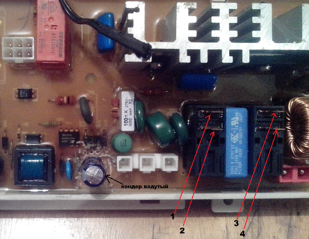

Стиральная машина Samsung 5.2кг WF6520S7W
Была включена в сеть в режиме ожидании, после перепада напряжении в сети попытался включить, машинка включается и секунд через 2 начинает тухнуть дисплей как будто напряжении не хватает и выключается полностью, последующие нажатии кнопки включение(питания) он сразу же выключается.
раскрыл модуль обнаружил вздуты кондер 450v 10мкф.
вопрос чисто если только этот кондер заменю оно заработает, и если да или нет то как проверить модуль не подключая к машинке на столе просто подключив 220v?
на какие из четырех я должен подключить 220v? я их на фотке прономерую и обозначу 1,2,3,4

это не Сочи а ЧКР))))да ладно я уже сделал,вопшем поменял кондер, запустил на столе .220в идет к контактам под номером 1 и средний контакт белого штекера, а потом поставил на стиралку и все заработало))))))))))) да еще, там кондер стоял 450в 10мкф, долго искал нашел только 400в 10мкф, оказывается что о он подходит))вобшем через этот кондер проходит макс 380в остальное на запас

Спасибо Simaev за помощь!!! Столкнулся с такой проблемой и решением была именно замена емкости 10мкФ 450В.
