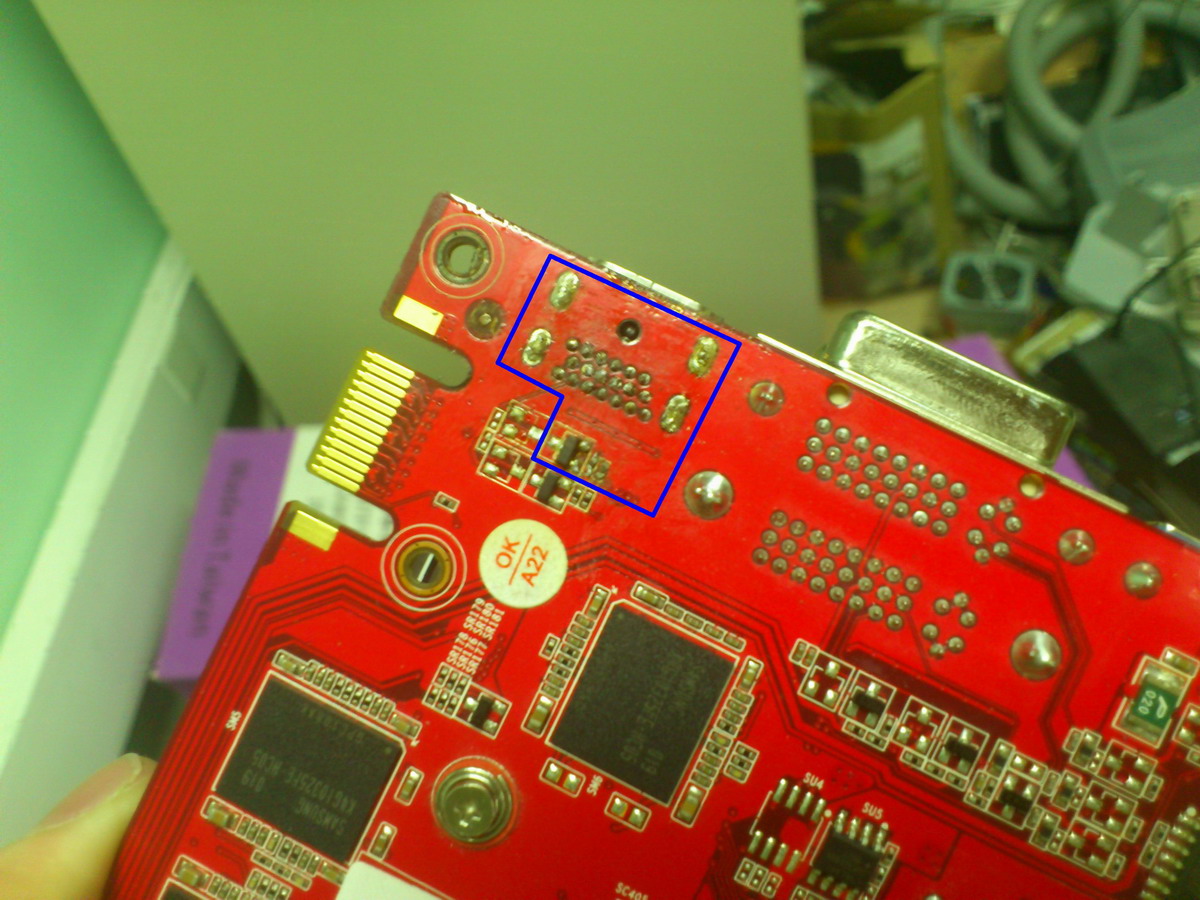

Как это обычно бывает рванули кабель и поломали порт. Оторвались 12, 8 и 6 пины. Вход был выпаян, после чего вышел из строя фен и новый порт пришлось лепить паяльником. После впайки обнаружилось что рядом отсутствуют некоторые SMD элементы. Это было 2 сопротивления и 1 транзистор. За неимением паяльной пасты "прилеплены" обратно обычным оловом.
Всё прозвонил, сравнил сопротивления по точкам... Но телевизор опять сказал что на устройство не подано питание.
Подскажите способы проверки этого порта и близлежащей схемы.
Плата: GTS450
GTS450_HDMI
