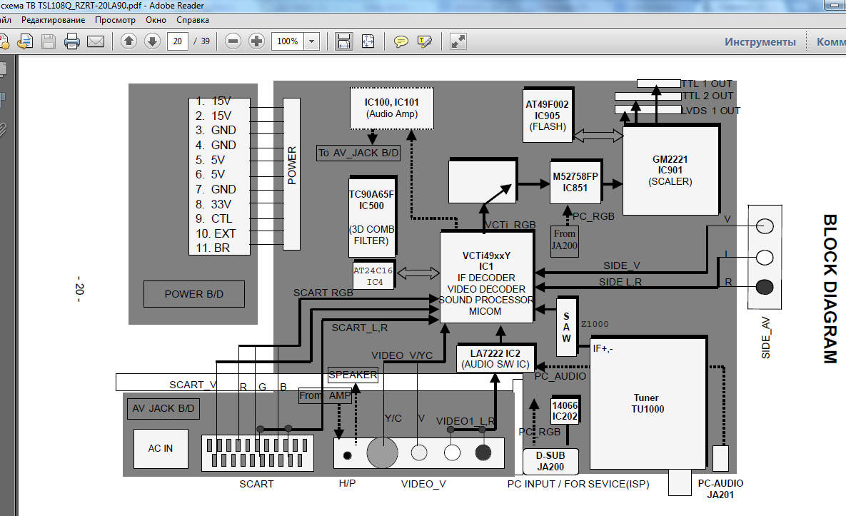

Помогите решить проблему. Такой же телевизор RZ-20LA90.ALPLRA с таким же БП "AIV-0001 rev:M" не включается пока хорошенько не прогреешь БП феном (грели через левую вент решeтку если смотреть сзади, она аж оплавилась чутка) далее ТВ нормально работает и выкл и включается как надо. После охлаждения опять не включается, светодиод на пер панели медленно мигает, а когда прогрет то светик горит постоянно и ТВ реагирует на кнопки и на пульт. Вскрыл, увидел что в БП у одного кондера 68 мкф 450 V отвалился вывод внутри и диод 4007 болтался в плате, обрадовался подумав что дело в этом. Заменил кондеры и диод, пропаял все аккуратно, восстановил отклееные дорожки. Но таже фигня осталась.
Физическое воздействие на плату БП - нажимал в разных местах, деформировал - не включает ТВ.
Дополнительно:
1) где найти схему БП (в сервис мануале есть схема тв но нет БП)
2) какова логика вкл БП. Т.е. какой сигнал с главной платы включает БП из дежурки. На приложеной блок-схеме ТВ видны 2 сигнала в разъеме БП - 9/CTL и 13/BR - наверно 9 управляет БП - но чем? "1" или "0"? Что за сигнал 13?
