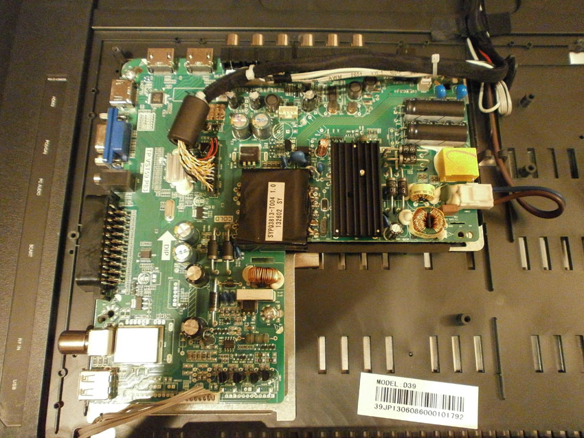

Телевизор Led Saturn Led40p
Main tp vst 59 vp83
Больше не его не описано на плате.. Все сидит на одной плате
Поступил апарат на ремонт, не сталкивался с таким телевизор, мерцает подсветка. Кто сталкивался с такой проблемой, где искать причину..
Нашел тему у нас на форуме http://monitor.espec.ws/section31/topic232360.html
к ней приложена видео
http://www.youtube.com/watch?v=TpmAbZ5MCcc
  P1130015.jpg  189.92 КБ  Скачано: 1093 раз(а)

Отсутствует 380 вольт на банке, 310 вольт на банке
ДОБАВЛЕНО 14/01/2014 02:16
не могу найти тут перекондей, если он тут?
ДОБАВЛЕНО 14/01/2014 02:21
serq98, как я понял отсутствие 380 вольт на банках, дает мерцание лампподсветки

Отключил T-con подсветка все равно моргает, на выходе к лампам 60v играет-58-60v

serega-64, Так я смерил напряжения, на вывод к лампам 60 вольт прыгает 58-60v... Подскажи у этого телевизора на банках 380V должно быть?
T-con отсоединил, подсветка моргает, T-con отпадает.. Просто тут все сидит на одной плате, обратите на мои старые темы, там выложено все правильно, а тут одна плата, на которой сидит все, я разбирал уже матрицу, отложил матрицу на край подключал в открытую видя лампы, они моргают.. Напряжение прыгает на выходе к лампам.. Тут до этого кто смотрел его, номер матрицы сорван, как и на майне нету

Сообщение #16 От 19/11/2015 09:54 цитата
Входим в сервисное меню: меню > 1147 > изображение > подсветка , и увеличиваем значение "подсветка" (подсветка экрана при этом будет уменьшатся) до прекращения мигания > exit. Изначально был "перезасвет" матрицы и через пол года подсветка стала мигать. Увеличил значение до 50 ти - через месяц снова замигал - увеличил до 55 - уже два года всё ок и никакого паяльника ).Всем добра! подмигивание

Сообщение #17 От 16/03/2016 20:45 цитата
При уменьшении подсветки в сервисе, моргать она перестала, но явно видно, что один ряд светодиодов не светится. Причина была в плохой пайке разъема, на одной из планок отвалился (-), (+) там общий.
спасибо помог ламеру, подсветка иногда мигала, на некоторых статических моментах, например ютуб, зашел в сервисное меню а там у меня стояло 99, уменьшил до 55 - моргать перестало
