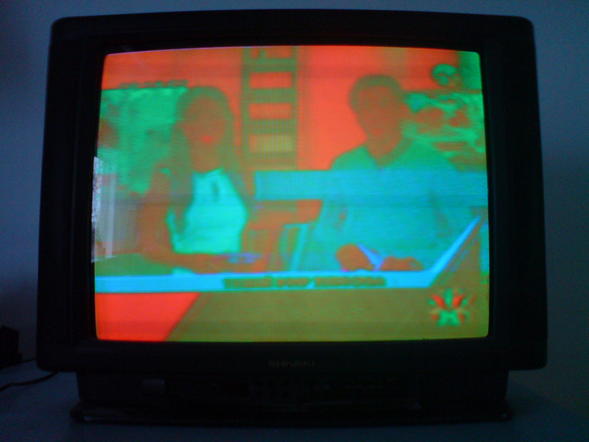

Неисправности: Негативное изображение, при нажатии кнопок ни шкала ни меню неотображается но регулировки работают, при выключении вспышка зелёного цвета. Звук, цвета есть, напряжения вроде все есть. Конденсаторы в блоке и строчной все проверены, некоторые заменяны Подскажите с чем это связано и где посмотреть?

Негативное - понятие растяжимое! подшучивать, дразнить Мож с цветностью не порядок, мож кину привет, мож..... мож фотку прилепишь своего негатива! подмигивание

Фотку завтра закину а кинескоп до поломки нормальный был. Поломался - отпаялся резистор в БП и кондёры были сухие какие именно не знаю

Radiolubitell
Сообщения: 21
Сообщение #14 От 17/10/2012 08:27 цитата
фото
 Размер файла:  454.65 КБ
 Просмотрено:  296 раз(а)

Radiolubitell, А если цветность на минимум,изображения нет?
Radiolubitell
Сообщения: 21
Сообщение #16 От 17/10/2012 08:57 цитата
Я не вижу регулировок потому-что при нажатии кнопок не отображается ни шкала ни меню

LordLostr писал:
Нет яркостного! Осцил в руки и вперед...

Radiolubitell писал:
Здесь нет меню, Возьми RС-5 и убавь насыщеность

Что это RC-5?. Может у меня схема не та?. (шасси stv-8259)
ДОБАВЛЕНО 17/10/2012 10:22
Осциллограф есть но с чего начать?

Radiolubitell, RC-5 это пульт,
Смотри линию задержки и всё по её цепи
