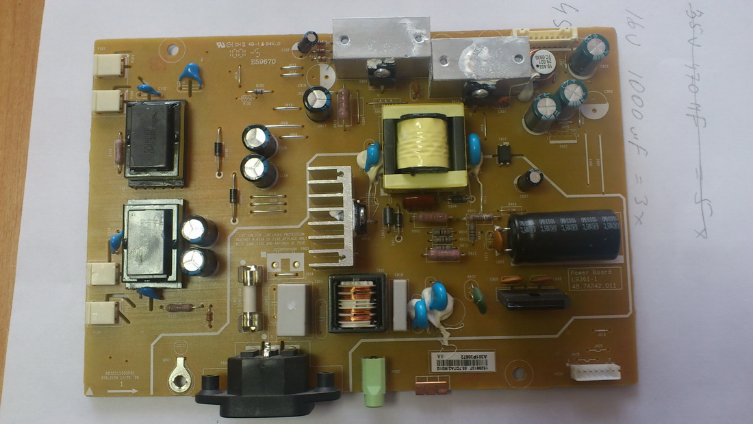

через 10-20 мин треск искожение картинки на экране и отключение (срабатывает защита)
через 5 мин можно включить снова
подскажите где что проверить

да открыл фото плат постараюсь выложить и экран фоткну на время искажения
конденсаторов вздутых нет что там может нагрется не знаю
на момент искривления в верхней части экрана полосы бегают чем дольше тем интенсивнее
экран разделяется пополам при этом картинки половинок двигаются вверх и вниз не намного
все это длится секунды потом срабатыват защита и все
ДОБАВЛЕНО 22/11/2012 22:41
поторопился я с вопросом
монитор купил с рук зная что сломан

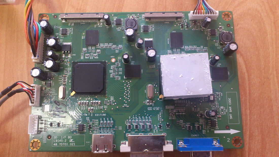

внешне производили замену конденсаторов (не на блоке питания а на второй как она называется не знаю ) пайка не качественная плюс платы залиты чемто липким
обезжирю пропаяю лучше а потом отпишусь

Сообщение #5 От 23/11/2012 09:29 цитата
бп
ДОБАВЛЕНО 23/11/2012 10:31
пк
ДОБАВЛЕНО 23/11/2012 10:34
бп

mustang8881
Сообщение #6 От 24/11/2012 11:39 цитата
разобрал
положил экраном вниз
подсоединил платы
ночь проработал не выключился
сильно греется только процессор без радиатора
счас ищу какой радиатор установить
думаю проц перегревается
ДОБАВЛЕНО 24/11/2012 12:41
монитор купил с рук за 3тыс истории эксплуатации и ремонта не знаю
по идее должен стоять радиатор на втором процесоре
ДОБАВЛЕНО 24/11/2012 12:51
ЧЕМ КЛЕИТЬ РАДИАТОР К ПРОЦЕССОРУ ?
