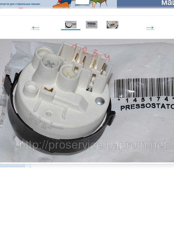

Доброго времени суток, имеется Индезит 105 TX (машинка старая 10 лет!)
Cуть вопроса такова - при включении набирает уровень, прокрутка барабана в одну сторону 2 сек., и стоп, после чего незамедлительный слив(слышен шум насоса), свето-индикатор мигает 10 раз (через паузу), и крутилка управления начинает ходить по кругу до бесконечности...
Реле снял , щелкает один раз при подаче давления на него(просто подул в него), трубочка давления от резервуара к реле - без засоров, и повреждений, контакты поджимал, штекер "J3" на плате сидит хорошо, визуально плата чистая без окислов и влаги.
К сожалению дома нету тестера, нечем проверить правильность замыкания контактов реле при срабатывании, на данном форуме нашел ,что были похожие проблеммы , но решения разные , у кого плата, у кого прессостат !

клапан набора воды закрывается чётко, до начала вращения барабана?Вообще-то у датчика уровня воды имеется три положения,самый верхний даёт команду-слив помпой.Желательно, все цепи внимательно проверять тестером!

Сообщение #7 От 02/01/2013 15:52 цитата
Борис писал:
Да клапан отрабатывает, завтра возьму на работу для проверки, там тестер есть, вот нашел реле - у меня установленно точ. такое, какие выводы на реле должны прозваниваться , без давления, и с ним ?
Подскажите пожалуйста если незатруднит...

Сообщение #18 От 09/01/2013 20:44 цитата
Вопрос решен, (не знаю надолго-ли)
1)Обрыв питания РЕЛЕ для "ТЭНа"(выгорела дорожка на плате)
2)Пробой диод "D6" , не знаю за что он отвечает, но был пробит...
Это следствие, а вот что послужило появлению такой проблемы?, возможно большая нагрузка(большой ток), в следствии чего дорожка сначала от платы отделилась(перегрелась),а потом перегорела, может кто знает?, может на 90 гр. не ставить.
