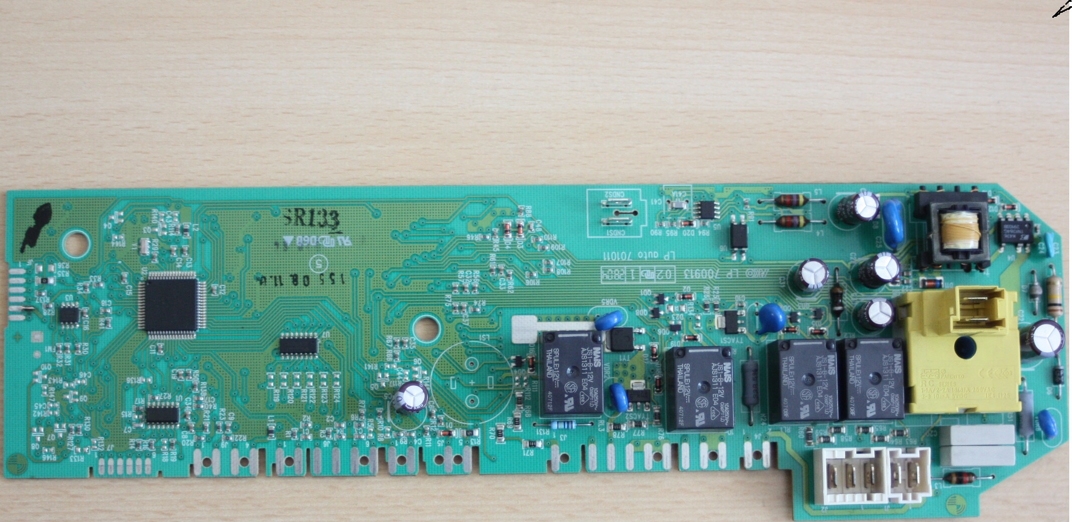

Добрый день,
речь идёт о
Сушильном барабане AEG
AEG LAVATHERM 58800
AKO Code:701 203-03
Elektrolux Code:112546235
Firmware Version:T6A40103
Получил я этоу сушилку с признаками что где то просто не контакт ,
сушилка мигала диодом включения и горела постоянно подсветка дисплея, я её вскрыл и правда клема с дисплея слетела .когда вставлял то нечаенно коратнул на корпус и всё потухло ,теперь стоит без призноков жизни,
откуда начинать копать ?
ДОБАВЛЕНО 03/03/2013 13:33
да ещо ,похоже что взорвался транзистор на задней стороне платы ,
можете оприделить наиминованее?

Сообщение #4 От 03/03/2013 21:11 цитата
Причина проста
Плата замкнула на корпус

Сообщение #11 От 14/03/2013 21:54 цитата
Доврий вечер,
в принципе проблема найдена это интегральный блок питания TNY246G я его заменил на TYN 268 GN ,
но вот что делать с пробитыми танзисторами ?
Может кто нибудь поможет их опознать.
