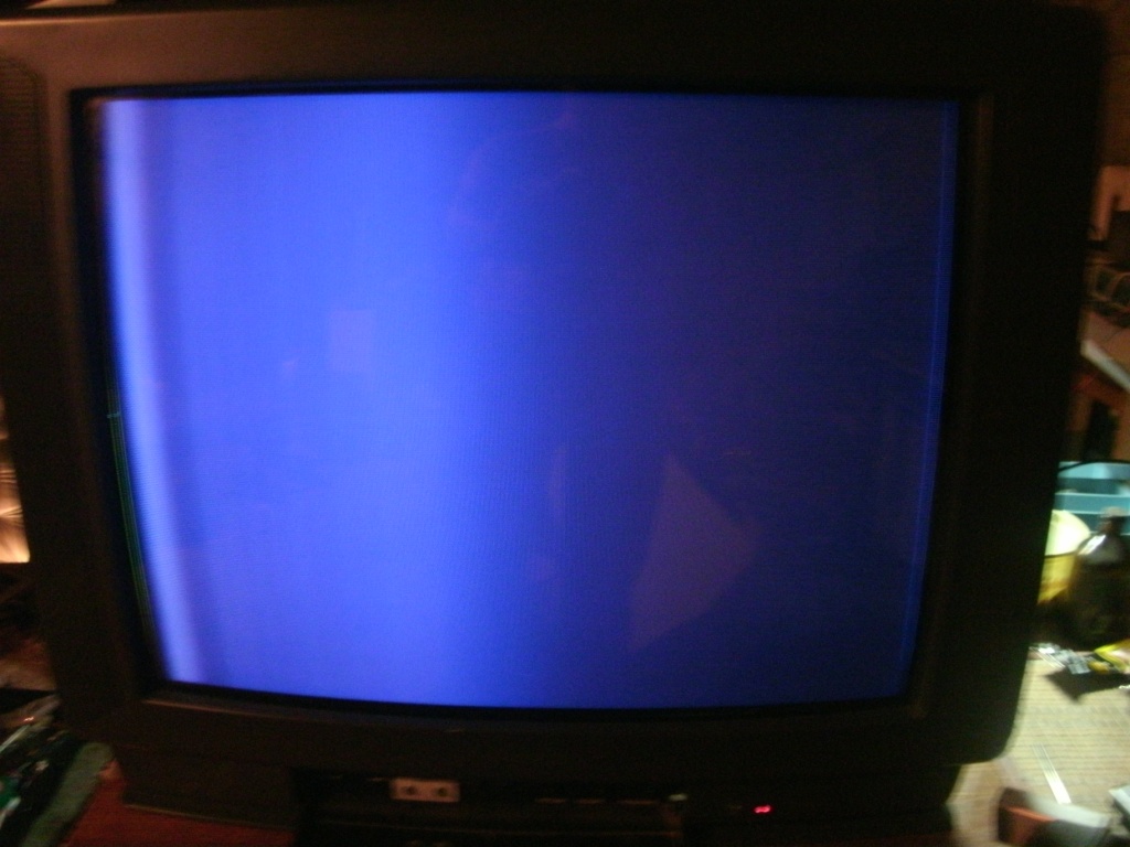

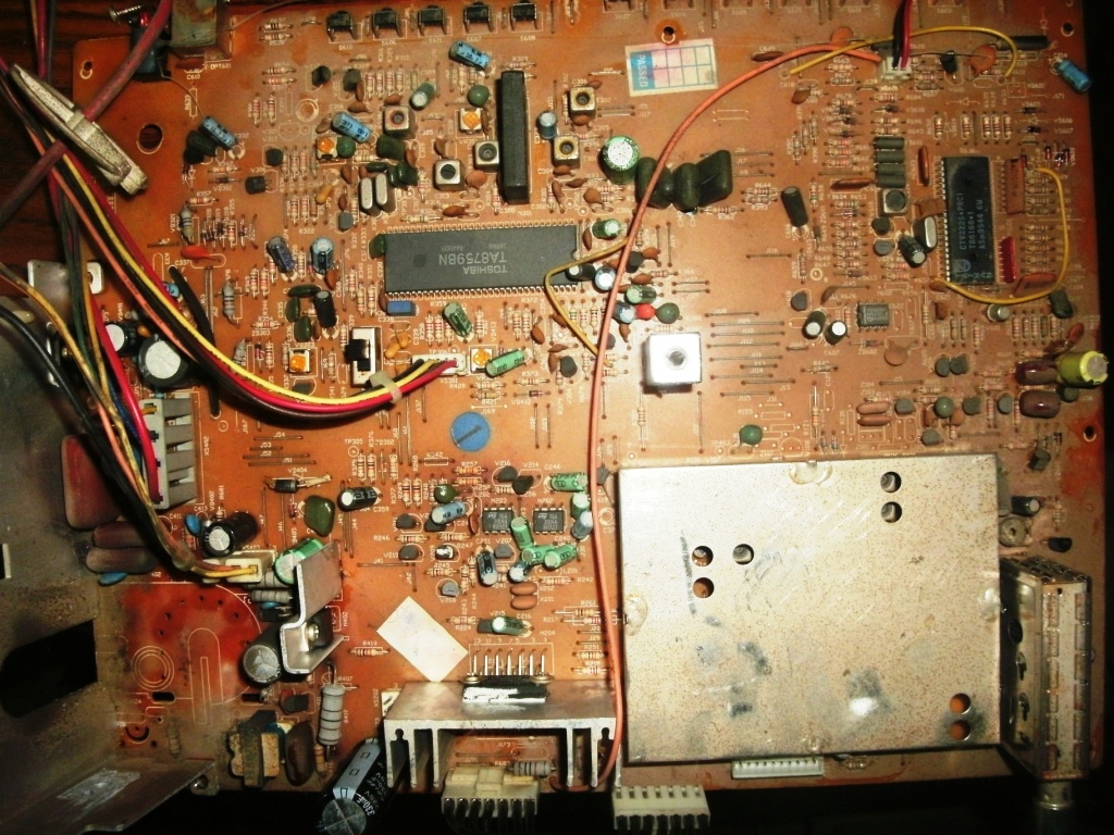

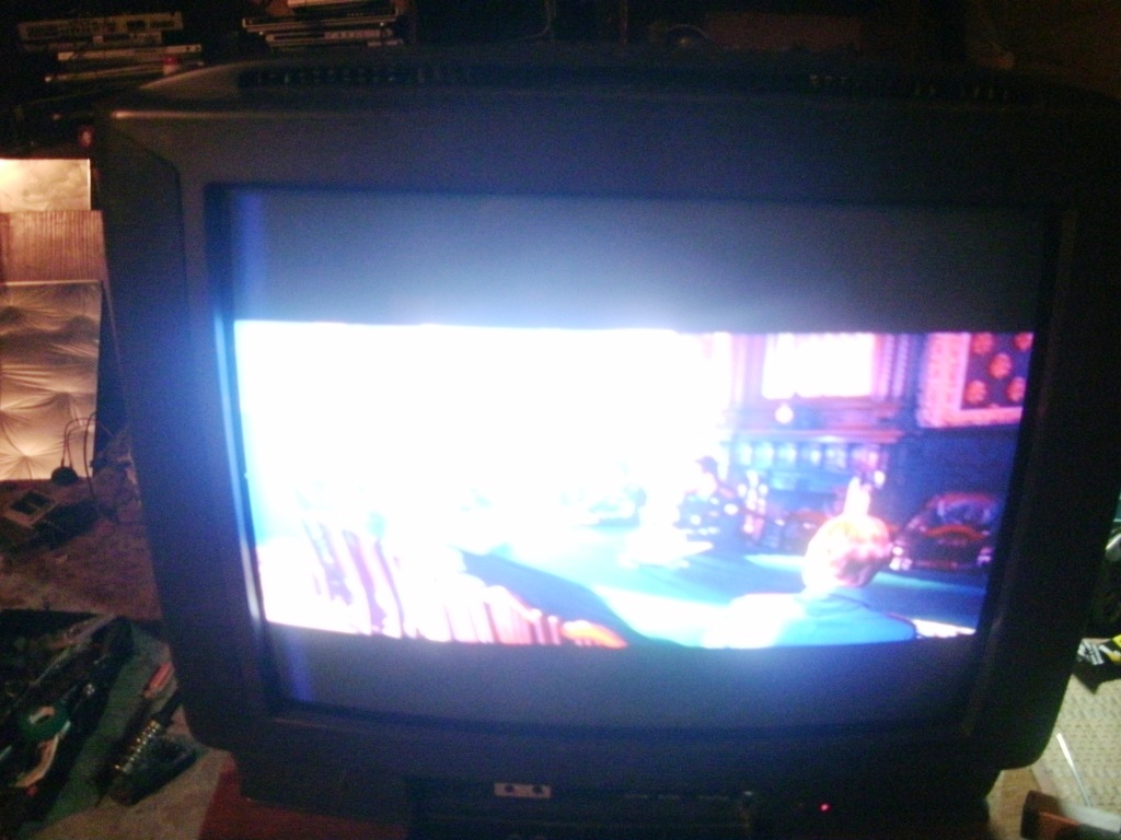

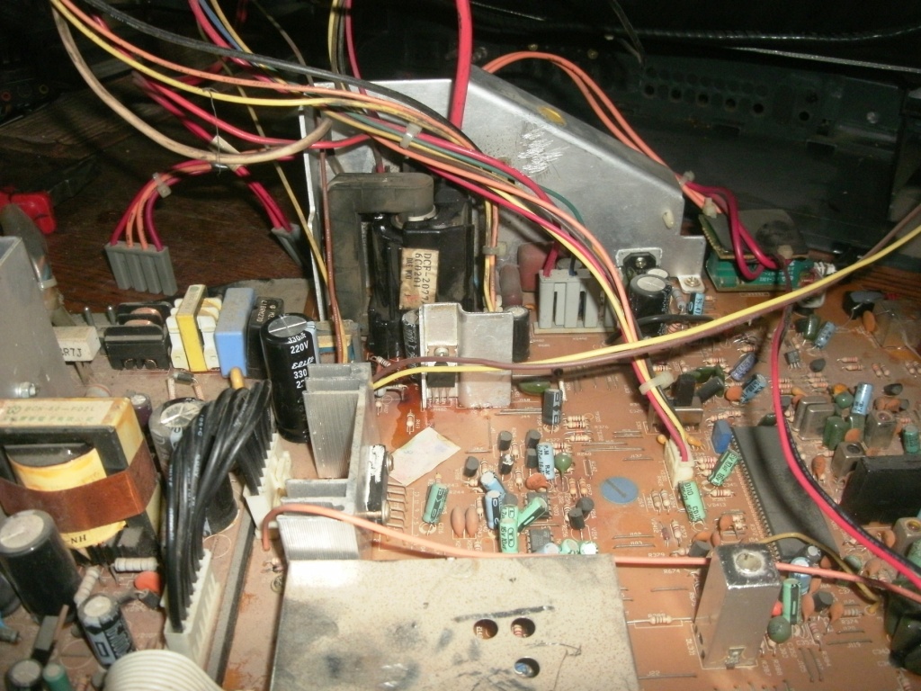

Помогите подобрать ТДКС, родной BSC25-3301S номера шасси не могу найти проц CTV222., видео та8759, кадр LA7830. Кто нибудь наверное менял сие чудо на кой то другой,сам что то не нарыл ничего.,раньше где находил половино ссылок не рабочие.

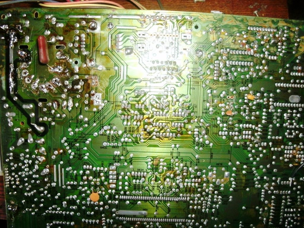

valeron76, распиновку не мешало бы расписать. Да и кинул бы фотку со стороны выводов.

Неправильно выразился. Имелось ввиду: фотку платы со стороны выводов ТДКС.

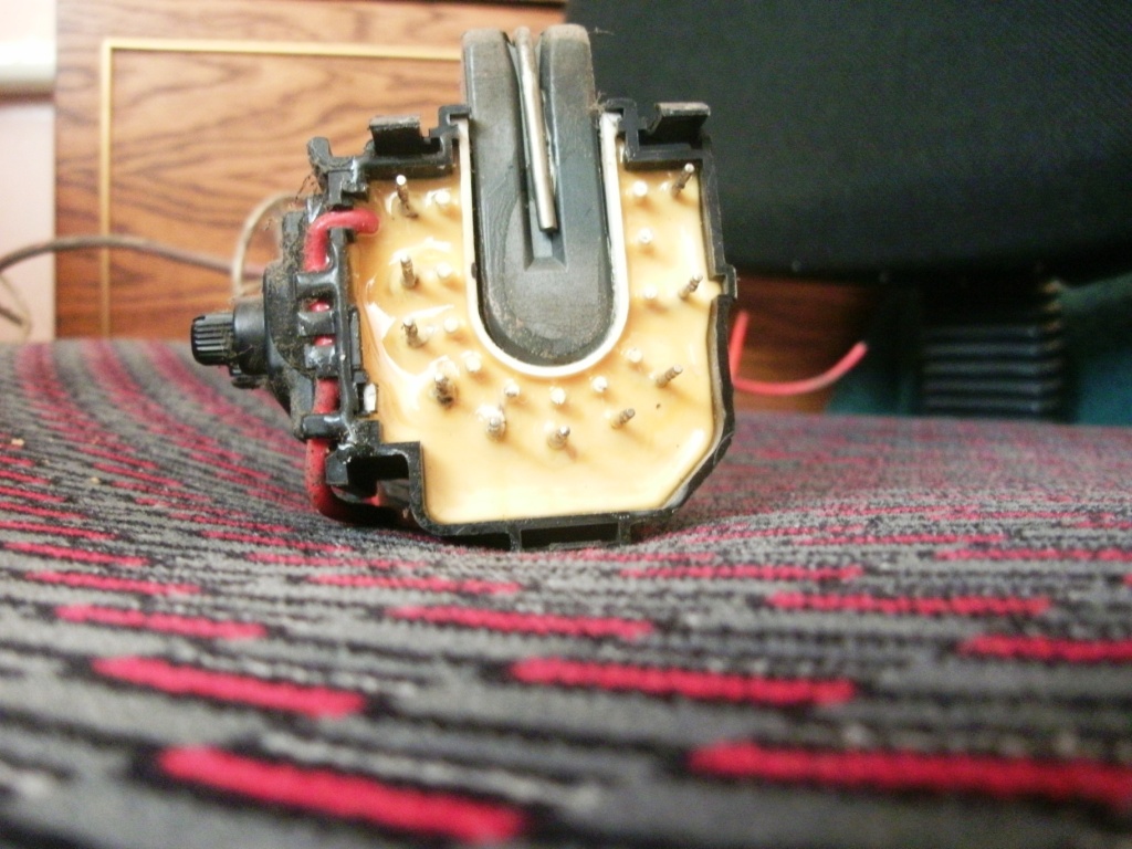

valeron76, на твоей фотке мало что понятно, напиши распиновку.
valeron76
Сообщения: 650
Сообщение #16 От 16/04/2013 14:11 цитата
1-AFC
2-GND
3- ПИТАНИЕ,стоит диод лит на 25в и на крен ку 12 в вую
4-пуст
5- накал
6-GND
7-ABL
8-180V
9- B+
10- КОЛЕКТОР ТРАНЗ.
ДОБАВЛЕНО 16/04/2013 14:13
3- КАК Я ПОНЯЛ 16V
ДОБАВЛЕНО 16/04/2013 14:15
Я уже собрался от дэу ставить dcf-2077a, вообще не то
Yuritsh
Сообщения: 18498
Yuritsh
Сообщение #17 От 16/04/2013 15:28 цитата
Если есть от Акая 2007 2107 - вроде неплохо должен стать.
http://monitor.espec.ws/files/hr7443_849.gif
valeron76
Сообщения: 650
Сообщение #18 От 16/04/2013 16:06 цитата

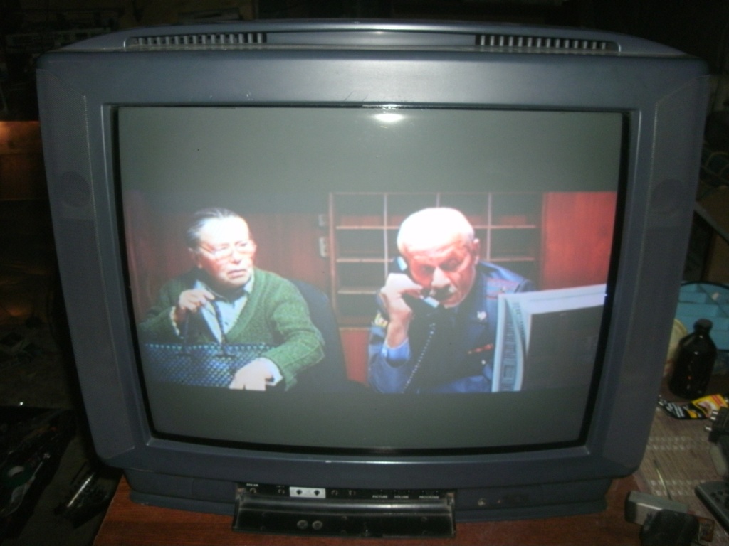

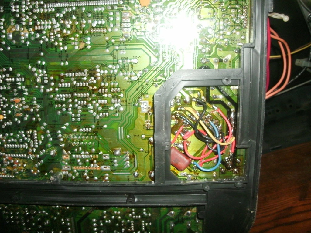

вобщем поставил dcf-2077a вот его концы 1-ТРАНЗИСТОР,2-В+,3-AFC,4-123V,5-16V,6-ABL,7-25V,8-GND,9-180V,10-НАКАЛ всё пошло,спасибо за помощь.

Yuritsh, очень близко подошёл но не совсем то valeron76, зтот смотри ( это со схемы ) valeron76 не знаю как ты мог его втавить бяка дорожки наверное все срезал на хрен ? и как он мог подойти классно! http://www.donberg.ie/catalogue/line_output_transformers/hr_7455.html
