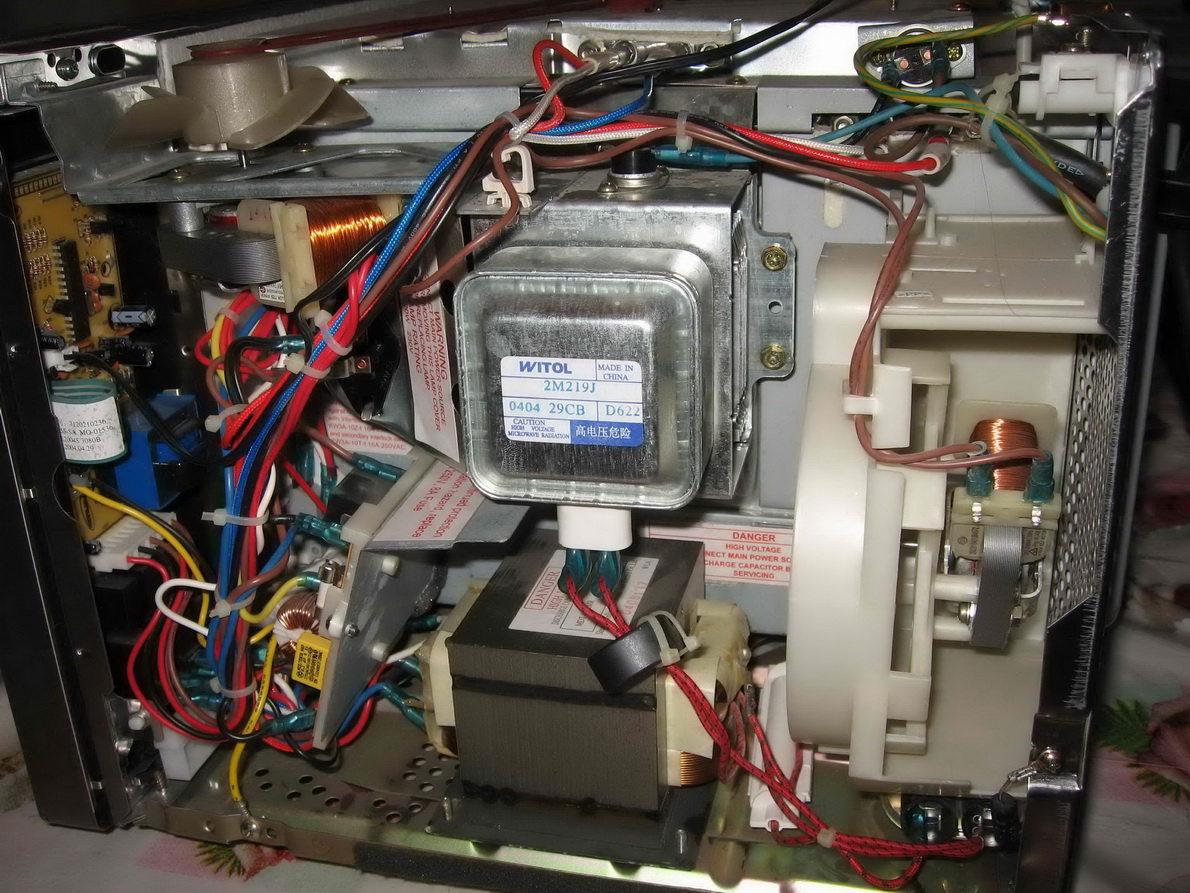

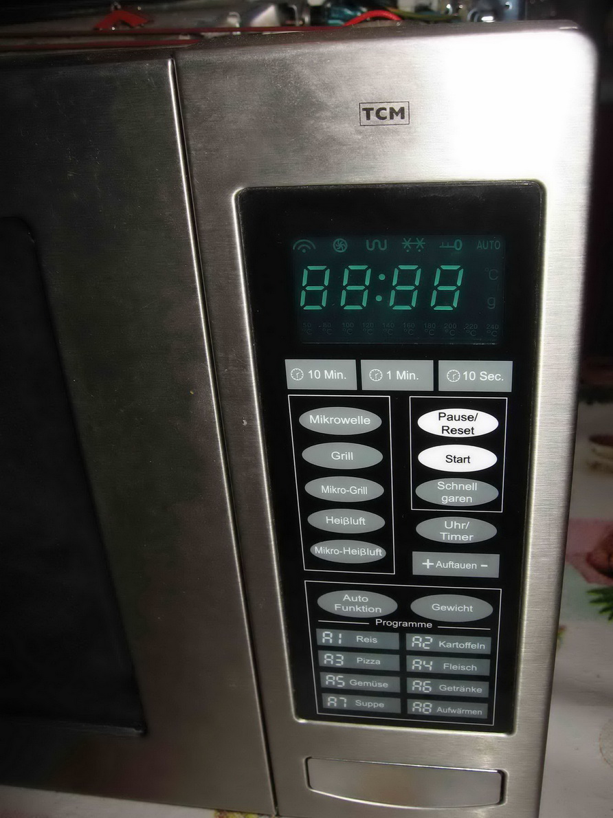

Немец из нержав. марки TCM 1743(3)0885, сенсорное управление, отрабатываются все заданные кнопками программы, работают: все индикаторы, подсветка, вращается тарелка и все вентиляторы (охлаждения магнетрона и конвекции), слышны щелчки включающихся реле но звука характерного для работающего магнетрона просто НЕТ.
Проблема- полностью отсутствует нагрев продуктов помещенных в работающую микроволновку (при любых заданных программах)
Проверил сопротивления: предохранителей;термореле; магнетрона; первичной, вторичной и накаливания высоковольтного трансформатора; нагревателей гриля и конвекционного; ВВ конденсатора и соответственно ВВ диода, переобжал все контакты, проверил логику трех микропереключателей на двери- все как по книжке- просто ОК???? Дошло до мозга- тривиально проверить U=220В на первичке ВВ трансформатора и на клеммах тэнов: гриля или конвекционного ( при работающей на соответственно заданной программе микроволновке )- результат - отсутствие напряжения (220В) на указанных клеммах.
Вопрос: возможно ли найти принципиальную. схему даной модели микроволновки (хотя это не столь критично) и наиболее важно платы управления (Ht Circuits ltd 1994v-0) и может кто подскажет- датчик влажности при нормальных условиях должен иметь R = бесконечность или же этот факт указывает на его неисправность. Если кто сталкивался с подобной проблемой- поделитесь опытом решения.
Написано много, но непонятно, есть ли напряжение на "первичке ВВ трансформатора"?
lslav12345 писал:
не нужна она тебе абсолютно. Там всё гораздо проще.

"отсутствие напряжения (220В) на указанных клеммах" - ну чего еще добавить- нет напряжения на первичке ВВ транса при отработке программы "микроволны", так надеюсь будет правильно.

Повторюсь. хотя в правилах это запрещено: отрабатывается программа "Микроволны" - на первичной обмотке ВВ трансформатора U=0В а должно быть U=220В; дальше отрабатывается программа "гриль" на контактах соответственного ТЭНа U=0В а должно быть U=220В; дальше отрабатывается программа "конвекция" на контактах соответственнго ТЭНа U=0В а должно быть U=220В. предохранители все прозваниваются.

Схема блока управления тебе не нужна. Если он щелкает релюхами, то с большой долей вероятности можно утверждать, что он рабочий. Схема самой печи выложена выше. Если ты не можешь вызвонить цепь, от сетевой вилки до первички сетевого транса - то это твои проблемы. Обратись к какому-нибудь вменяемому электрику.
