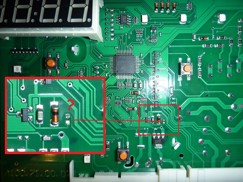

Добрый день!
Такая же проблема, ошибки E21, E22. Снял плату и обнаружил отсутствующий элемент (видимо отвалился в процессе работы), один контакт идет к разъему и далее к двигателю (по всей видимости к тахо). Подскажите что за элемент и номинал, или это тот же резистор 2.7кОм как и у автора темы?

В общем впаял туда обычный резистор на 2к7, собрал все обратно после этих "ремонтников", машинка заработала без ошибок, уже два дня стирает без нареканий.
