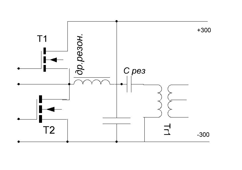

Здарова всем. Народ, ткните плз носом в печатки к РЕЗОНАНСНОМУ ПОЛУМОСТУ НЕГУЛЯЕВА, так, как сижу с телефона и искать очень напрягает. И что вы думаете об этой схеме? Заранее благодарен!

Полумост урезанный мост всего лишь. включите фантазию!!!!! В полумосте ключики надо блокировать доп. шустрым диодом. полтинники не очень подходят. надо по мощнее,так как импульсные токи в 2 раза выше. управа любую на выбор ищите на форуме,данные ТГРа аналогично мосту только не 4 а 2 вторичные обмотки. данные дросселя аналогично мосту,витков транса в 2 раза меньше чем в мосте.

если будете косячить то и в негуляеее по палите ключи. это не аргумент что если в бармалее горели ключи то здесь не будут. резонер тоже специфический аппарат,хватает подводных камней. вот реализация резонера Негуляя без расщепленного конденсатора резонансного как в книге Негуляя.. проверено -работает
  полумост.gif  6.05 КБ  Скачано: 647 раз(а)

Понимаю. Ну а что скажете если я поставлю 2х330мк параллельно вместо 470мк? Или ето не имеет смысла., можно ставить 330мк ?

По более емкость надо для резонера. 5*330 будет нормаль для тока 130-140 ампер может и в бармалее у вас горели ключи как раз по этой причине от недостатка фильтрующей емкости по силе. Литов по силе много не бывает емкости.

не многовато ли... ? На схеме 470мкф 200в. И скока ампер можно получить из вашей схемы без конденсаторов?
ДОБАВЛЕНО 15/06/2013 14:38
p.s...я не об фильтрующих a о ращепительных
Jorg63
Сообщения: 1185
Сообщение #8 От 15/06/2013 13:42 цитата
Я рассчепительные не использую, включаю как указал выше. лит по силе 1500 микрофарад,блокировочный кандюк прямо на ключах.1-2 микрофарада на 630 вольт. Тип 73-17 или аналог CL21. остальные опробованные типы кандюков греються. Ток получите аналогичен. но в полумосте нет смысла ток задирать выше 140 ампер. если надо более току то только мост и без вариантов! да и на провальных сетях полумост хуже работа чем мост.

Спасибо за советы ! А как насчет моточных данных в вашей схемы? Вашы описания рание приемлимы к ней?

данные моточных узлов по дросселю как в мосте, трансформатор витки уменьшить в 2 раза первичка. витки зависят на каком феррите мотаете. в резонере транс на 2 комплектах феррита обязательно.сечение первички немного увеличить.так как импульсные токи в полумосте в 2 раза выше.емкость резонансная тоже как в мосте.Читайте форум внимательно,рекомендов настройки хватает процедура настройки ничем не отличается от моста.

ок. Все понятно. А вот насчет феррита... На транс пойдет 1 ш20х28 2000нм? Негуляев писал надо 30 витков первички(ет для моста).

Херовый ферит для резонера-купите нормальный. на одном комплекте феррита для транса не очень хорошо работа резонеров. будут проблемы на первой с ЕБУКАМИ. для дросселя можно пробовать но там тоже может быть с этим ферритом вылет в большие токи КЗ

в какой то книге Негуляева... Работает на 1 феррите ш20х28 2500нм но сильно греется...

но и диоды выходные там горят с завидной частотой!!!! да и ключики тоже вероятно.Для транса в резонере надо 2 комплекта ферита чтобы получить хорошую сварку и долговечность в работе.
