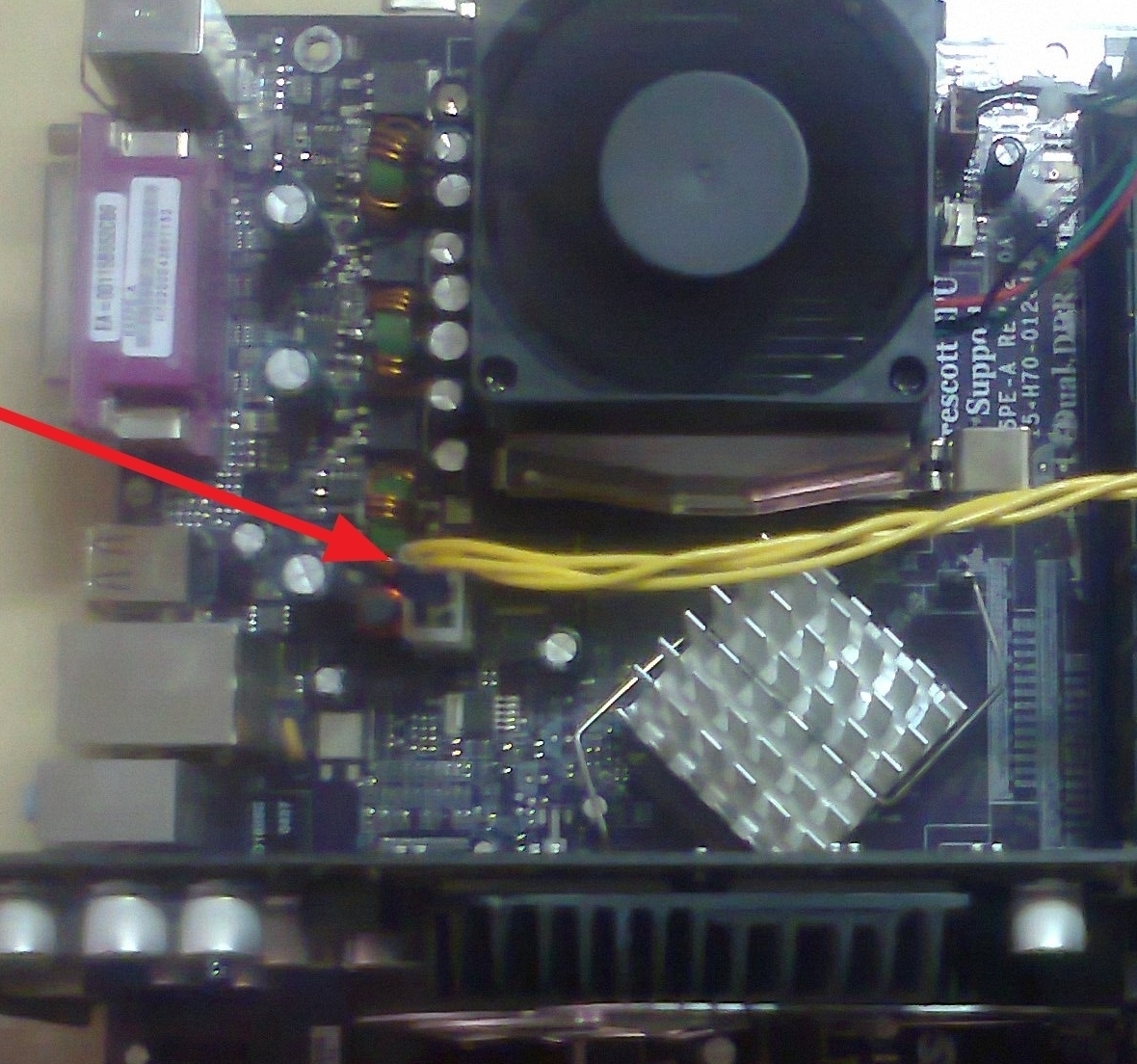

Здравствуйте!
вот такая проблема получилась, не стал запускаться компьютер)))
сразу признаюсь по моей вене!
компьютер:Support 865PE-A RAV:2.0A
15-H70-012014.DDR-400
После замены блока питания, Забыл подключить питания центрального процессора, Включил и откуда-то! запахло горелым после этого не стал стартовать компьютер, Не светится монитор, кулеры все работают и жосткий в общем всё крутится но не чего не показывает где копать!!!
Может кто сталкивался с такой проблемой просто жалко выкидывать материнскую плату. Зарание спосибо!

Наверное забыли что существуют некие замеры по питанию.
Напряжение основных питаний
ПРОЦЕССОРА,
СЕВЕРНОГО МОСТА,
ЮЖНОГО МОСТА,
ПАМЯТИ,
НАПРЯЖЕНИЕ БАТАРЕЙКИ CMOS,
НАПРЯЖЕНИЕ НА POVER-ON, и PESET .

Legecki69, шо ж ты туда сунул, а? Попалил все нахер...Неси в мастерскую.
А с такой проблемой здесь каждый второй сталкивался. Она называется "Шаловливые ручки клиента" смех

до этого всё работало! блок питания хендрил, рещил заменить и случайно забыл про этот провод подключить)))

Legecki69, Если ты просто бы не подключил этот разъём,думаю ничего бы не было,но ты явно лукавишь,либо ты сунул его на горячую либо,что-то ещё,не надо нас за идиотов держать... голливудская улыбка

Да посмотрите на цвет проводов в разъеме питания проца, и их количество подмигивание Земля где, в иллюминаторе?

Эту бы фотку он в задницу бы себе засунул,ваще не поймёшь ничё...Если мне не изменяет память 2 чёрных и 2 жёлтых должно быть..

Точно cyberbob, 2 чёрных и 2 жёлтых должно быть.

cyberbob, да 2 чёрных и 2 жёлтых, но они на разных БП могут быть выполнены по разному... Был случай, что контакты были "наоборот" + поменян с массой. А ещё есть и для дополнительного питания видюхи (6 пин), но Legecki69 полюбому чёт напортачил. так как 2 провода 12V и два "масса", а у него все 12V... И он его 100% подключил, но не сознаётся, ибо от отсутствия напряжения ещё ничего никогда не сгорало. И РЕАЗЪЁМ У НЕГО СОБСТВЕННОГО ИЗГОТОВЛЕНИЯ вот и спалил БП + наверное дорожки "МАССЫ" или разъём... Так что ты лукавишь, милок...

На этом разъеме провода подключены правильно просто за место черных земля идут жолтые я его снял с робочего компьютера
