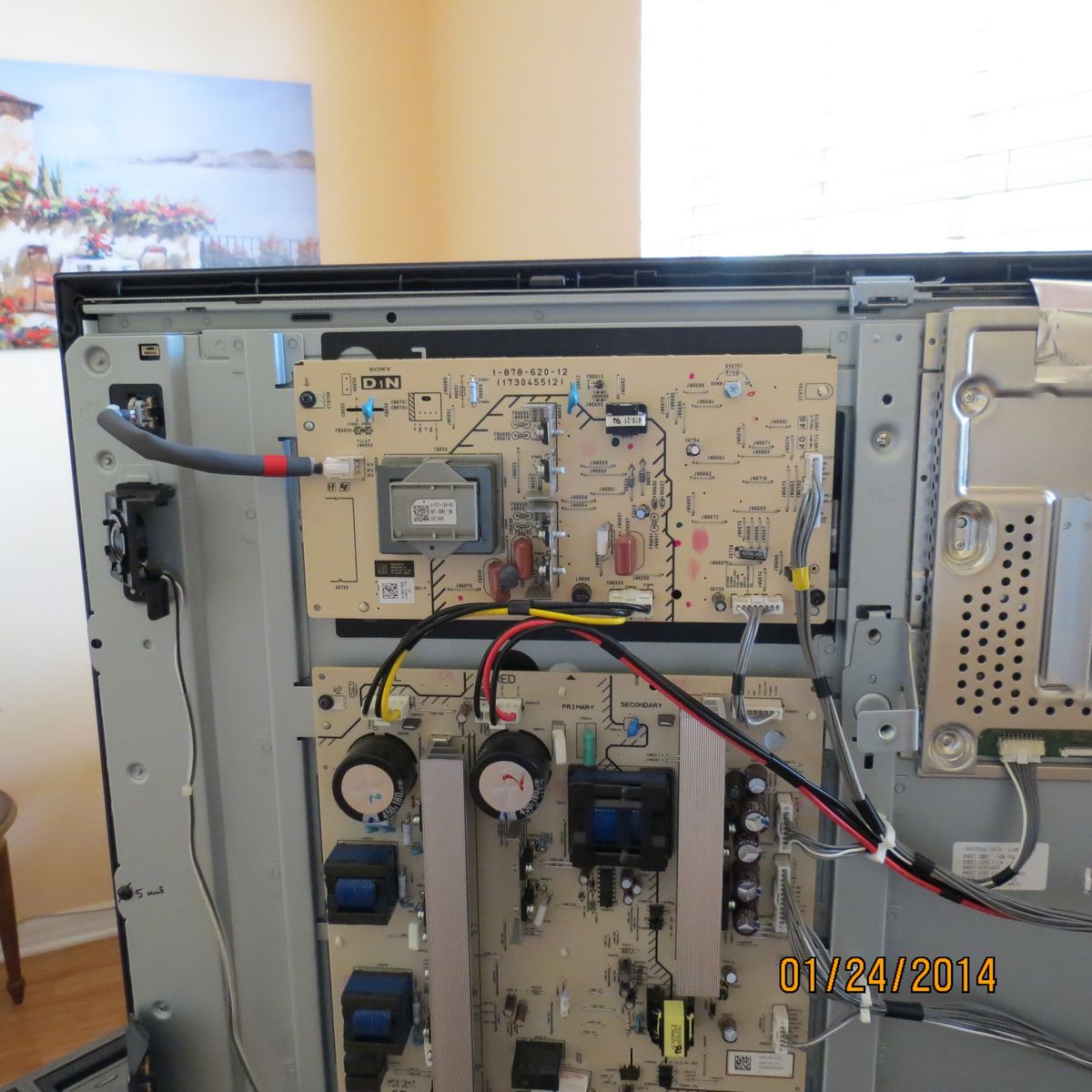

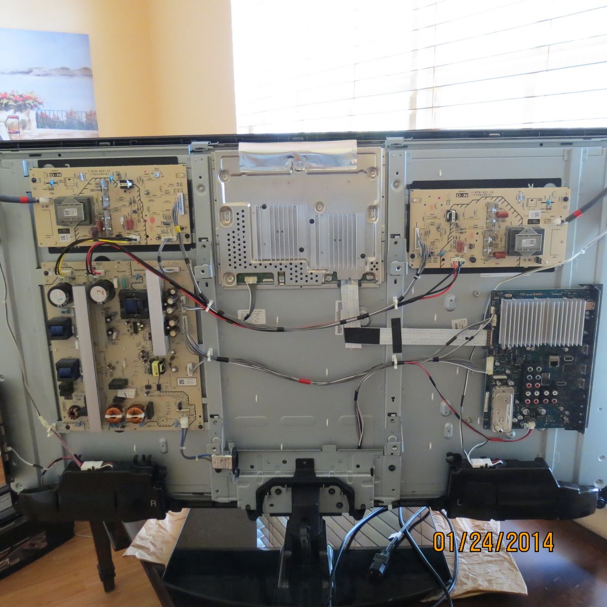

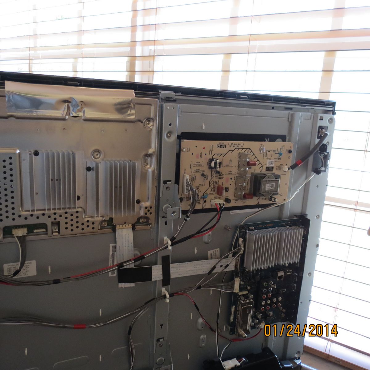

При включении в сеть загорается зеленый светодиод. Затем переходит на красный 6 раз - неисправность подсветки. с пульта повторно пытаемся запустить, зажигается зеленый светодиод, затем переходит на красный, 3 моргания - ошибка блока питания.
заменено на заведомо исправные - обе платы инверторов, блок питания, проверены лампы подсветки путем частичного отключения и диоды на пробой на плате ламп.
на матрице сигнала нет, подсветка не включается.
шасси LJ96-04726C
инверторы 1-848-620-12, 1-848-621-12, блок питания APS-247(CH),
тюнер 1-879-224-12

Сообщение #2 От 24/01/2014 22:16 цитата
Что это за шасси и партномера на блоках?

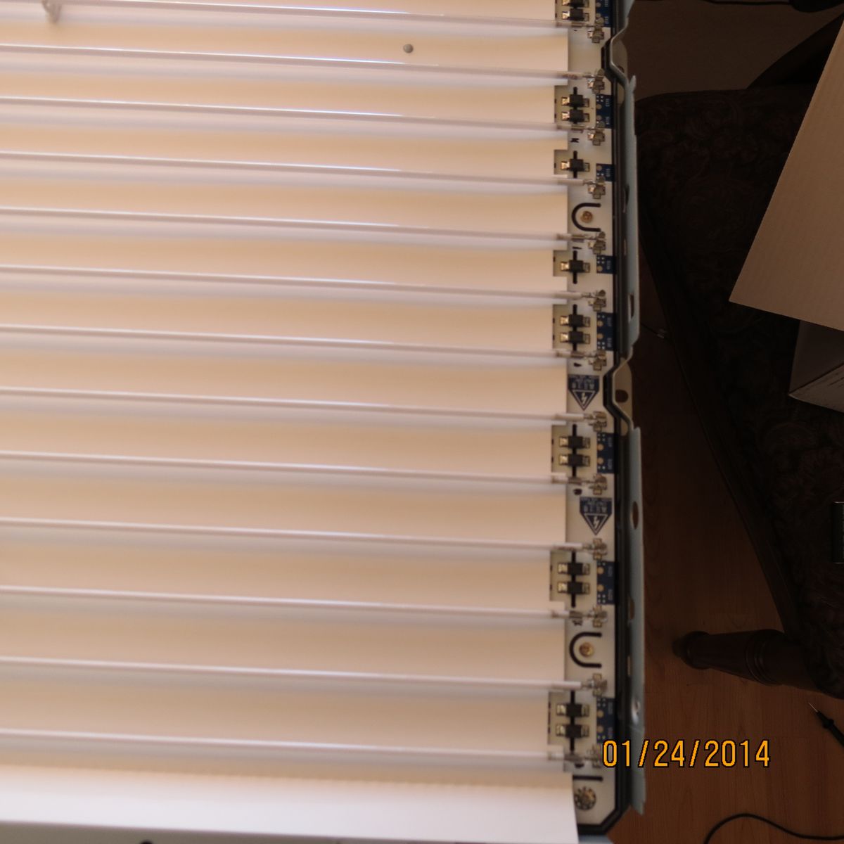

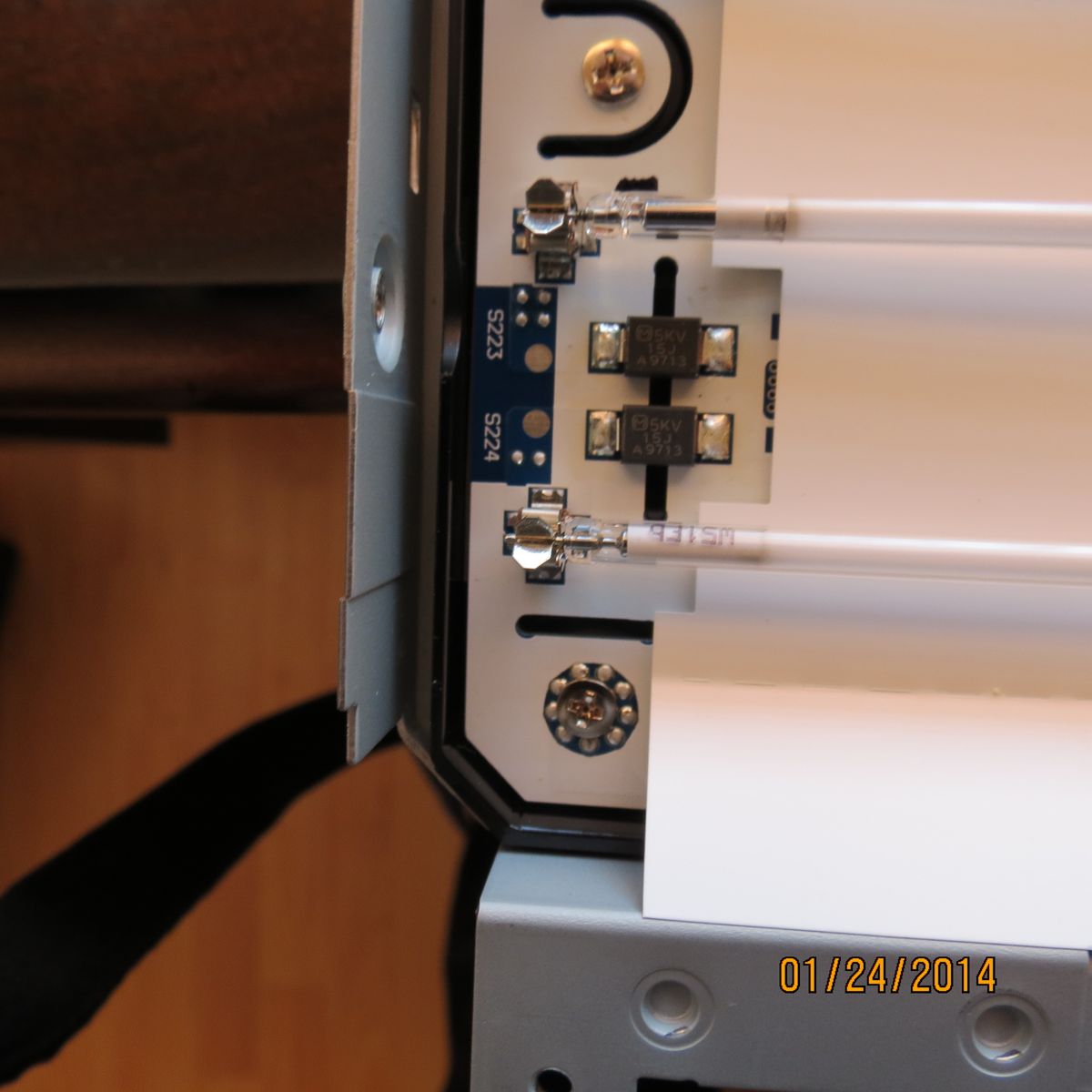

SergeyUS писал:
На работоспособность каждая лампа проверялась?
SergeyUS писал:
Поконкретней о сигнале - откуда и куда?
P.S. Майн, матрица и T-con где в теме?
SergeyUS
Сообщения: 13
Сообщение #3 От 24/01/2014 22:24 цитата
лампы отключал постепенно, сначала изъял из разъемов 20 ламп, оставив 4, затем оставил 2, затем эти 2 откинул и подключил 2 из выключенных ранее. потемнений на лампах нет, внешнего источника высокого напряжения у меня тоже нет. каждую поштучно проверить не могу.
про плату процессора - она под радиатором спрятана, про матрицу сказать ничего не могу, не нашел никаких обозначений, собрал обратно
