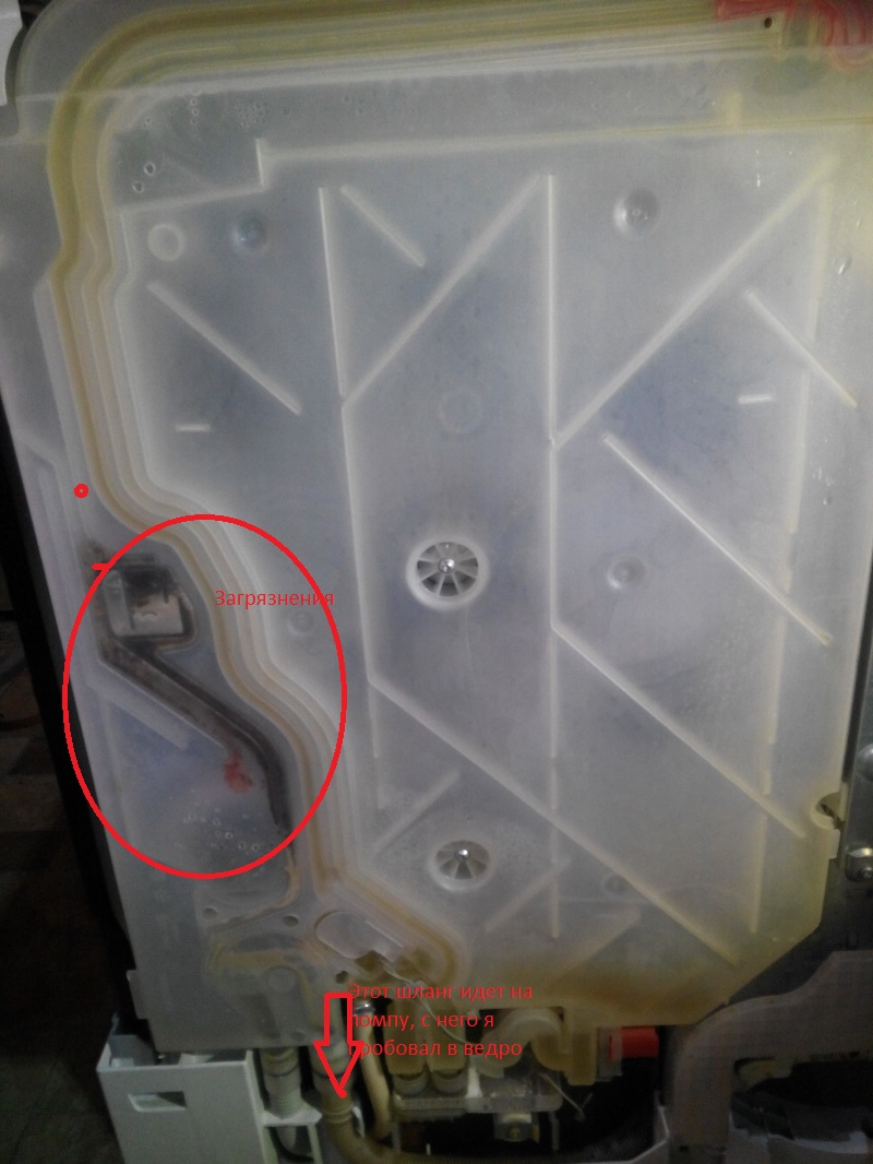

Уважаемые мастера, в чём может быть проблема? В конце цикла, когда вроде-как надо бы слить воду, помпа начинает вращатся и тут же останавливается со звуком будто качать некуда всё забито, на самом деле всё чисто и сама помпа в идеальном состоянии, я её снимал проверял, прозванивал всё ок, все шланги сливные в норм состоянии не забиты. пробовал непосредственно с помпы шлажик надевал и в ведро... та-же песня, натужный надрыв и останавливается с ошибкой Е25. Снимал мозги смотрел под лупой всю плату, всё в идеальном состоянии, что мог по периферии всё прозвонил, звонится так как должно явных и не явных проблем не заметил. Ну и вообще в машинке нет ни подтеканий ни коррозий всё в отл состоянии, Единственный момент смущает это в лабиринте в каналах которые сопрягаются со сливом есть видимые загрязнения на верху на фото видно. Эта проблема возникла второй раз, в первый раз года полтора назад я так-же не найдя ничего кроме этих загрязнений снял эту систему лабиринтов и долго мыл в ванной струёй воды,ничего оттуда вроде как и не вышло,т.е. визуально всё как было так и осталось, и гадости никакой из него вроде как не вышло однако с тех пор машинка вот полтора года всё-же отработала, не знаю может шевельнул где что... подскажите плииз где рыть?

то есть на помпу напруга есть, шланги промыты, клапан пропускает, крышка насоса на месте, сама помпа рабочая и не качает? Фантастика!!!

Вот не раз читал тут про такой элемент как "крышка насоса" можно поподробней,какого насоса? Основного? Я его не трогал, я снимал помпу откачивающую маленький такой насосик,он в порядке т.е. именно с этого насосика и должен идти слив.Сделал тут эксперимент,воду грушей откачал оставил чуток в колодце включил машинку и зарезетил ну что-бы слив включить,очень даже бодренько насос вращается при этом. И какой клапан? Я там на пути следования воды от насоса к выводному шлангу клапанов не встречал. Ну и к тому-же я же писал что напрямую с помпы в ведро шланг кидал, минуя всё и та-же хрень... не идет вода... такое впечатление что с мозгов это идет, т.е. запрет на откачку, начинает и затыкается...блин жена уже все мозги вспенила этой машинкой...
