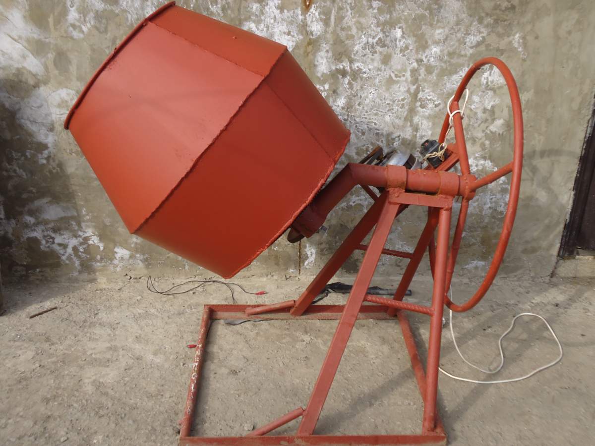

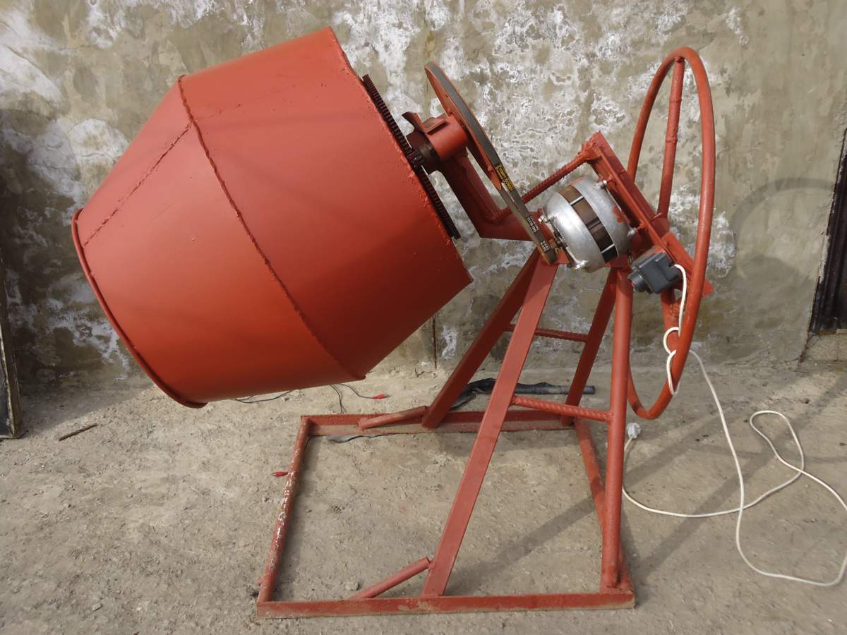

prot13 посмотрел твою печатку. Бетономешалки в том-же стиле?

Только есть одно но. Собирать бетономешалки и собирать сварочники - это разные вещи. Одни и те же люди - это гарантировано сделать не смогут, не стоит питать иллюзий. И поверь мне, чтобы организовать производство сварочников, нужны другие деньги и другие связи. Это налаживается годами.
Мне конечно не хочется вас обидеть, я понимаю, что это предмет вашей гордости, но люди, сделавшие такие бетономешалки - точно вам не помощники в "новом бизнесе". Не удивлен, что пока заказов мало. Если интересно:
1) центр тяжести слишком близок к передней опоре на почву
2) конструкция металлоемкая и непродуманная и из чего попало.
3) мегаруль и несьемная груша - делают ее плохотранспортабельной.
4) движок от стиралки открытого типа. У него охлаждение не наружное. Куда ж вы его обрекаете? Несколько хороших щепоток (ведерок) песка или камешков и ему труба.
Явно видно, что профильного образования нет и конструкция "наощупь". И подозреваю, что "руль" крутить, к примеру с постоявшим чуток бетоном будет очень весело. Есть конструкции проще и удобнее в разы. Взяли бы их за основу. Поскольку ваша абсолютно неконкурентноспособна. Разве что кто бетономешалки по весу выбирает
