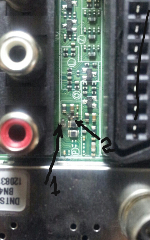

Модель: LED Samsung
модель-UE40EH6037K
Неисправно - BN41-01894
Здравствуйте телевизор в режиме AV и Скарт изображение не четкое и белое. При вскрытии обнаружил на плате BN-41-01894 полностью сгоревшие детали и распознат их не возможно. Прошу помощи у кого есть такая плата подсказат какие детали и какие обзначение.

Да мне нужно чтобы кто нибудь посмотрел на такои плате какие деталики находятся на месте где я указал на фото, хотя мне кажется даже если поставить эти детали все равно не поможет. Возможно неисправност в процессоре потому что дорожки с видео входов AV и внешны идут напрямую на процессор.
ДОБАВЛЕНО 19/03/2014 18:00
С HDMI входов все отлично работает хотя он тоже с этим процессором связано.

Это 2 SMD резистора по 75 Ом судя по замерам тестером.
