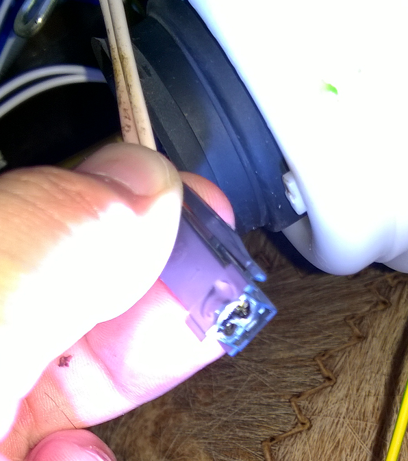

Стиральная машинка эксплуатируется сезонно, в деревне. В этом году, при первом включении не было слива воды. Так получилось, что у меня есть еще одна такая машинка, на детали. Я заменил сливную помпу. После этого машинка перестала заполняться водой, идет слив ее в канализацию. Как я понял, постоянно работает помпа слива. Поменял плату управления, результат тот же. Долго читал этот форум, понял что управление помпой идет от процессора, через ULN и симистор.На обоих платах управления нет следов сгоревших деталей, симистор не пробит. ULN не проверял. Вероятность неисправности сразу 2-х плат управления исключаю. Уже сломал мозг глядя на плату и схему.

Trikot, конец сливного шланга подними повыше и счастье постучится к тебе в дом.  |

Trikot, при чём тут СЕРЕДИНА шланга? Между КОНЦОМ шланга и полом ( уровень канализационной воды) должен быть ВОЗДУШНЫЙ ЗАЗОР не менее 40-50 см. Что религия не позволяет ради проверки вытащить шланг из канализации и бросить его для проверки в раковину или в ванную?  |

Trikot
Рифат, ваша версия оказалась правильной. При подъеме конца шланга слив воды прекратился, и она теперь набирается. Правда теперь нет слива по окончании стирки. Хотя помпу я ставил другую. Ну ладно, буду сам разбираться. Большое спасибо вам за советы , вы единственный, кто помогли, а то, как я понял, на этом форуме все очень серьезные... |

Trikot
Краткий отчет...
Вход в канализацию поднял, проблема заполнения бака ушла. Я еще раз повторю, что целый дачный сезон такой проблемы не было. Видимо я удачно шланг уложил.
Теперь о сливе. Все очень просто, при длительном неиспользовании машины в помпе вращающаяся часть слегка заскорузла, и вращалась туговато. Поэтому помпа не запускалась, и соответственно не сливала. А я заменил ее на помпу с машины, которая 2 года не работала. Я то думал что ставлю рабочую, а она... В общем разобрал я обе помпы, смазал, и стали они вращаться легко и свободно. И машинка заработала. |
