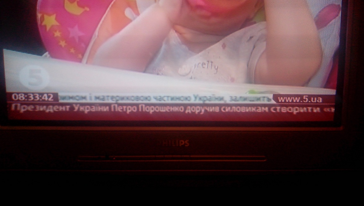

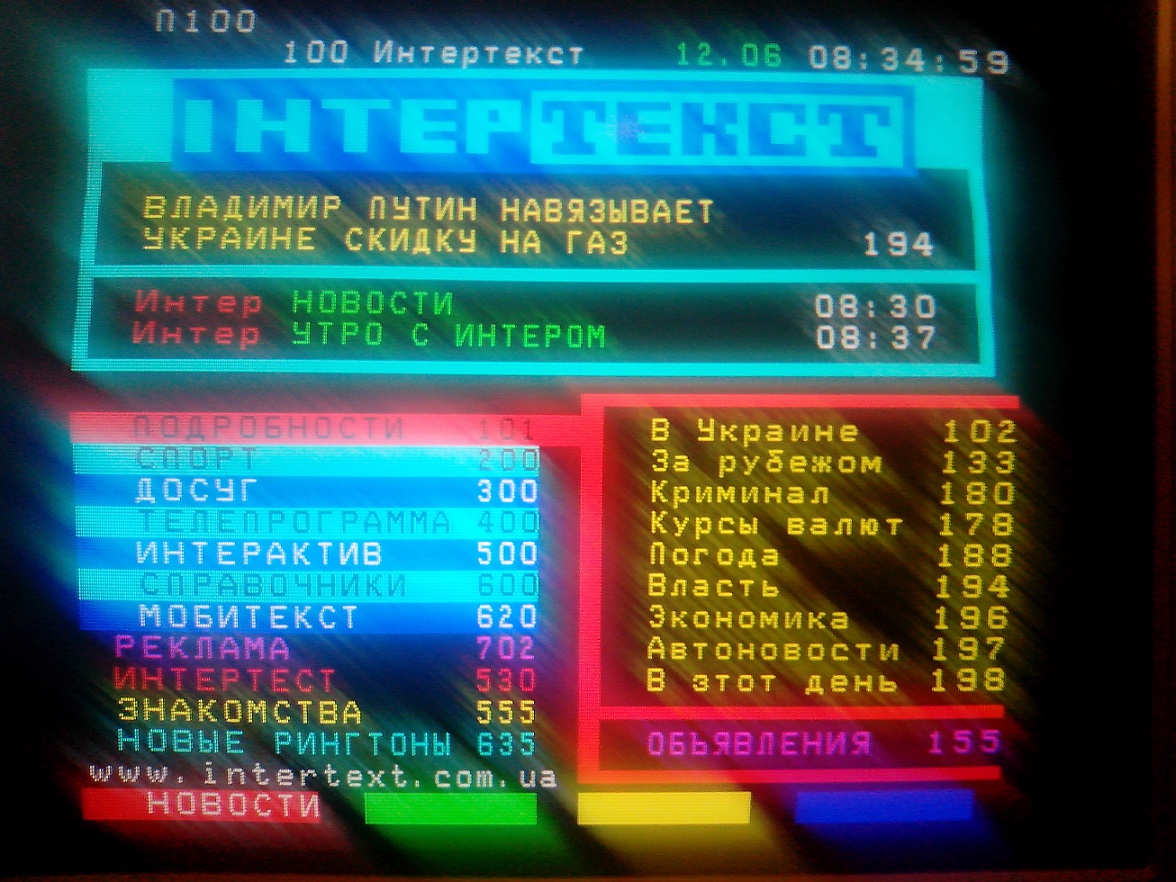

Попался не рабочий телик,при запуске уходил в защиту.После определения причины был заменён HOT и ТДКС.Заработал.Растр по горизонтали был весомо увеличен по пару см с каждой стороны,по вертикали тоже но не много.Также в верхней части немного искажения растра по горизонтали,так же нарушена пропорция картинки т.е например когда идёт бегущая строка от края буквы растянуты а когда подходят к середине то сужаются.В меню размеры выставились,более менее вверху искажения растра удалось убрать.Но всё же что то не то например при смене сюжета когда картинка становится ярче контрастней
начинается искажения растра по горизонтали,так же размер по горизонтали не устойчив немного ходит от смены яркости картинки.Когда включаешь телетекст вобще конкретно растр сужается вверху и внизу.Напряжение 140в и др.в норме.Телик у старого хозяина работал менее 2 лет,особо ёмкостя думаю не повысыхали,не хочется все подряд менять методом тыка.Может кто подскажет в чём загвоздка?Может типовуха какая для данной модели?
