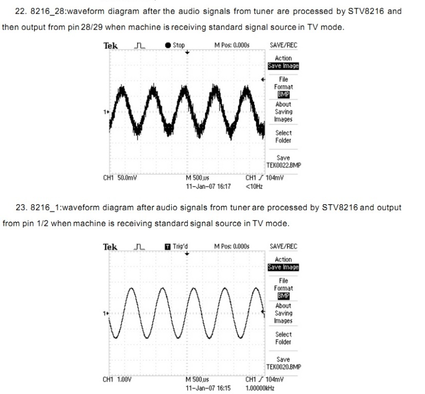

Сообщение #10 От 14/07/2014 21:44 цитата
Эти сигналы нужно замерять?
  6.jpg  117.35 КБ  Скачано: 369 раз(а)

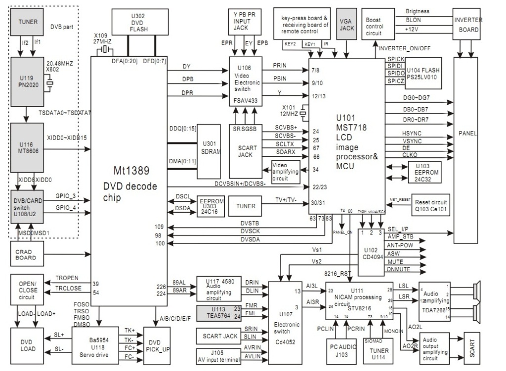

В схеме наткнулся на эти участки подскажите я на правильном пути или нет? Выпаял конденсаторы для проверки . Шум пропал и соответственно звук тоже.В описании к схемам есть контрольные точки к которым я цеплял мультиметер. Напряжения по мануалу что относится к звуковой схеме присутствуют без каких либо занижений.Конденсаторы C783,C784 имеют небольшие отклонения от номинала в сторону уменьшения . Подскажите что еще можно сделать?

Ну вот можно начать смотреть. Это из мануала на этот ТВ:
Example 4 ]
symptom: TV has no sound output
Trouble description: insert antenna, TV can receive
program, but speaker has no sound output.
External input audio is normal.
Analysis and troubleshooting: NICAM
signals are received from
tuner, which is used to receive TV
signal and decompose the
received signal to audio/video
signal to output. When
meets this kind of
trouble, do not hurry to repair,
firstly confirm whether there
is sound output when
in SCART, AV input
mode. After
confirming, there is sound
output in other mode now, which
means that U11 and speaker are
good. Use oscillograph to
test pin 14 of
tuner MOINOIN and waveform
is normal. This
signal is coupled
through Ce134 to pin
73 of chip U111
(STV8216), after processing inside
chip, output from pin
28, 29 of
U9 to U112 for amplifying output.
Test pin 18, 19
and they are normal.
Test pin 28, 19
and there is no
waveform output. From this
, we decide that
the chip U111
may probably have trouble.
Test power supply
voltage of pin 20
and it is normal
and crystal oscillation waveform
output of chip is
normal. Observe
carefully and find that
pin 28, 29 has
the possibility of rosin
joint. Use iron to
add tin and weld
again. After
power on again, trouble
is removed
