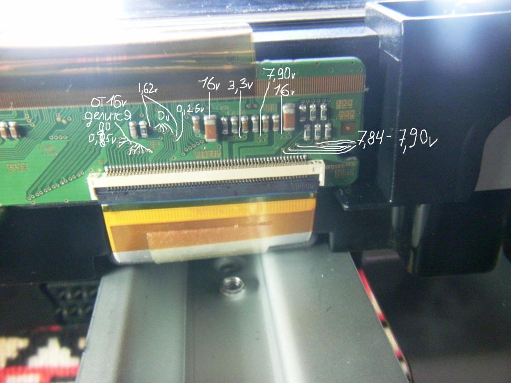

состав - main EN045.4PL5.D5007729 проц не знаю(под радиатором), две памяти H5PS1G63EFR, видео TL2429MC, мах17119, 17113, 9668, tps62110. матрица LC320WUY, БП PLHC-P981A, Со слов клиента,простоял пол года не включавшись в розетку и не воткнутым кабелем антены, после этого вот токая хрень, как на фото, может кто знает по изо что может быть, напруги с ослами могу выложить, но да только их много,ткните носом где именно нужно снять напругу судя по фото. ,на матрице на плашках ничего не прописано где какая точка, на TPS вход 2,3выв- 12в, выход 14,15выв- 7,94, на мах17113
2-9,3в
9-3,3в
8-3в
19,20-3в
22.23,32,33- 12в
https://yadi.sk/i/HP0nxaCsZ3vaa СХЕМА
https://yadi.sk/i/CZ4rP5KKYzmJa
https://yadi.sk/i/t7qfTov_Yzmk3
https://yadi.sk/i/f3m4OzrSYzmmy
https://yadi.sk/i/nEyZVdE1Yzmmw с прогревом становится ярче
https://yadi.sk/i/1aacMpP3Yzmp8 без левого шлейфа
https://yadi.sk/i/YjfOahrFYzmp7 без правого
https://yadi.sk/i/GTeZk5HnYzmqz

valeron76, тему создал абы как. Название я подправил, а вот в теме не достает T-con и конкретные замеры на нем, а не та абракадабра, что ты написал.
По твоему повествованию, на мой взгляд, внутренности телевизора видишь первый раз. ИМХО.

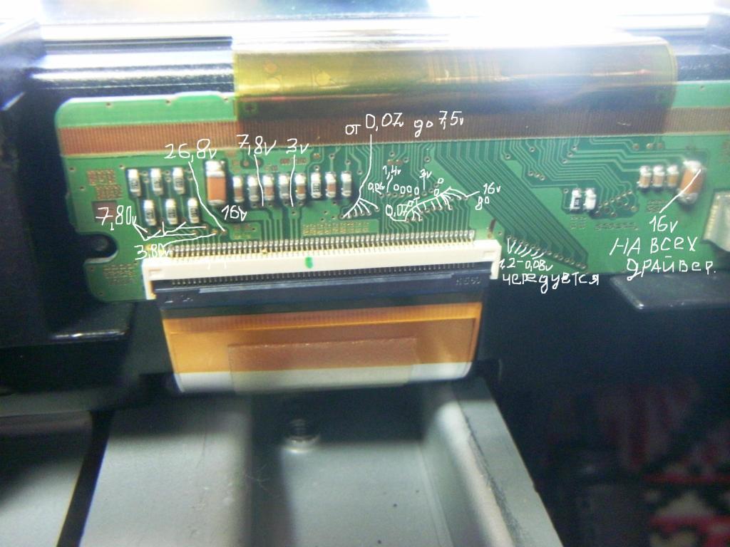

не не в первый раз,а вот опыта в LCD маловато,всё позновать приходится на деле,контрольные точки есть на плашках матрицы но не прописаны,шлейфы выходят прямо с майна, сделаю фото и распишу где какие замеры снял на них, некоторые просто глянув на экран могут подсказать где капать потому и тема такая простая. Спасибо за поправку классно!

valeron76, первое, что приходит на ум - прописать правильный код дисплея (найди мануал и посмотри, как это делается).

если я правильно понял с помощью пульта, а как это сделать если ни каких сегментов я не увижу., кстати без памяти 24с32 т-соn дисплей полностью засвечивается, с цветными пунктирами.
ДОБАВЛЕНО 06/08/2014 08:17
може у кого прошивочка имеется к этой епромке ? поделитесь.

а что тебе не нравится? какой тебе т-con нужен? я же писал что шлейфы прямо с майна выходят, а это значит там и есть он самый!!! напруги на плашках выложил, может видео подробное сделать?дурдом!!!
