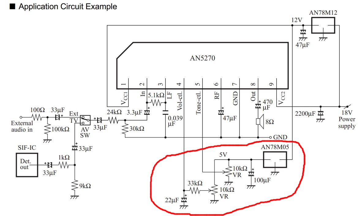

Состав:
Video ....... AN5192K-A
Vertical ..... LA7837
FBT .......... TLF15644F1
Audio ........ AN5270
Пробит стабилитрон D835 на 56V, сгорела AN5270.
Заменил Cxxx, Cxxx, D806 в БП.
Проверил электролиты по питанию AN5270.
Новый УНЧ запитал с кадровой.
При полгромкости звук появляется и исчезает "накатами" с периодом 0,3-0,5Гц.
По НЧ и радиотракту одинаково.
Проверены стабилизаторы 12V, 9V, 5V.
В+ = 90V стабильно.
Замеры по УНЧ :
1. VCC1 ........ 11.2V
2. IN .............. 2.4V
3. LF ............. 1.3V
4. VOL .......... 0-5V
5. TRE .......... 7-8.5V
6. RF ............. 8.5V
9. VCC2 ........ 20V
Запитывал УНЧ "со стороны", по схеме типового включения (см. даташит).
Без изменений.
В наличии два шасси с одинаковым косяком.
Кто знает, куда рыть?

YAYCA,
Это как и главное зачем?
На обеих новые УНЧ?
ДОБАВЛЕНО 21/12/2012 13:49
Сам сигнал на входе УНЧ не плавает?

YAYCA
Сообщения: 295
YAYCA
Сообщение #15 От 22/12/2012 16:43 цитата
Мля...
Вместо AN5270 стояла AN5265, - отсюда и проблемы.
Родной не нашёл, пришлось ставить AN5265 с минимальными переделками :
недовольство, огорчение
