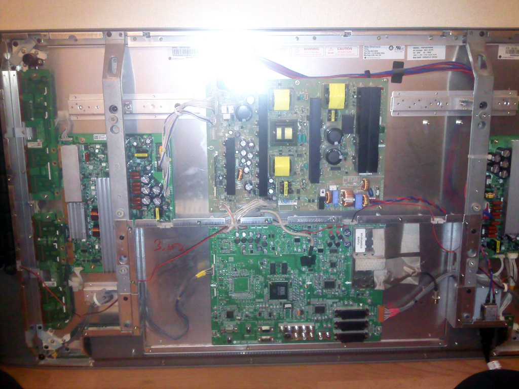

Преамбула - сын притащил плазму LG (PDP42V706A2) - кто-то выбросил.
Амбула: При вскрытии обнаружилось, что отсутствует YSUS. Приобрел KIT (6871VSNB03E -YSYS, ZSYS, CTRL), установил. Запускаю плазму, а изображения нет - цветной "снег" или "шум" - не знаю, как правильно сказать... и вместо прямоугольника "нет сигнала" по экрану перемещается серо-белое квадратное пятно...
на БП были два вздутых кондёра (10v 3300uF, WB), заменил (кстати, они чего - обратно полярные чтоли?) на 10v, 3300uF, WL. Далее - проверил напряжения на разъемах (Р805, 807, 801, 803) - соответствует шильде (наклейке): 5, 65, 184 вольта.
Читал в ветках форума - проверить +15 В - не нашел где проверять (в такой электронике не особо мастак - больше в автомобильной).
А! и еще - пробовал подавать сигнал антенны - звук есть (без искажений), изображения просматривается крайне плохо (как в белом тумане и инвертировано + цветной снег).
инфо по блокам (ранее стоявшим): ZSYS - 6871QZH041A, CTRL - 6871QCH053F.
(установлены KIT): ZSUS - 6871QZH041B, YSUS - 6871QYH036D, CTRL - 6871QCH053G.
подскажите - куда копать?
вот - приложил фото панели

StaffaStr, +15в ищи на YSUS, но похож
прошу прощения за косяки и тп.
