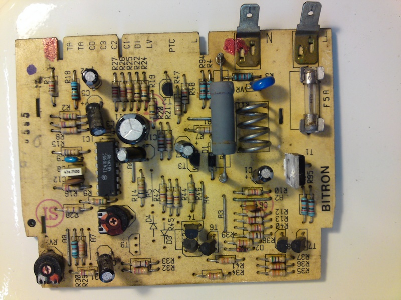

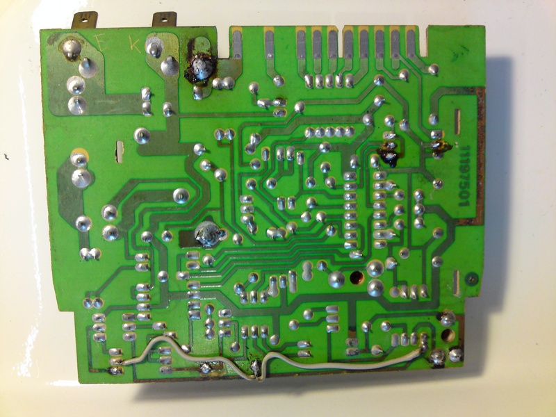

Ну рассказываю залез проверил, пресостаты проверил на включенном и на выключенном подул в шланчик прозвонил мультиметром сперва маленький потом большой все прозваниваются и вакум проверил все нормально. Залез в схему CVA109 визуально цела По схеме С1 и С3 у меня 9.2вольта, С0=15вольт и C2=15вольт.

Сообщение #36 От 08/02/2015 12:13 цитата
stupinal писал:
Ддаа а перед тем как устраивать балаган - сложно было очистить все окисления. восстановить то что погнило. и пропаять то что потрескалось???????????
Могу себе представить в каком гнилом состоянии модуль выбора программ))))
восстанови все ! потом если не будет работать тогда только начинай ТЫКАТЬ КНОПОЧКИ!!!!!!
