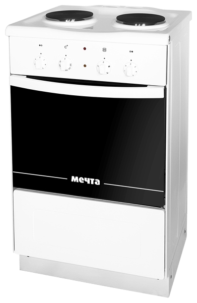

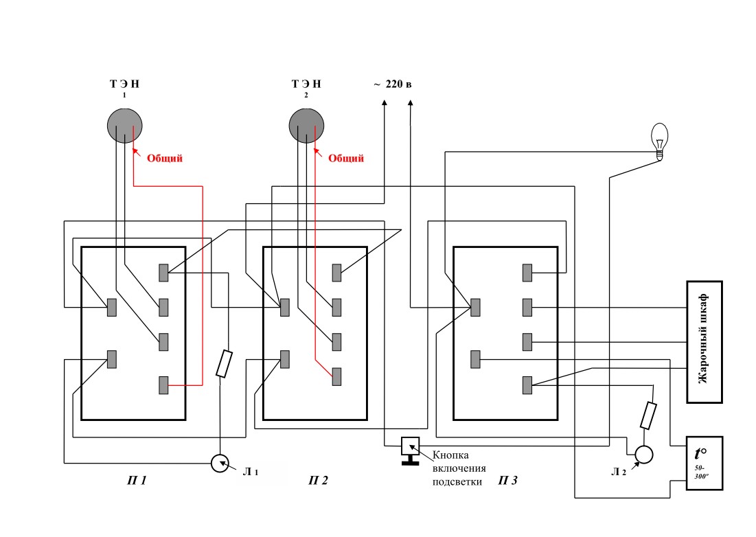

Дело в том что когда включаю вторую конфорку происходит кз вырубает автомат на 16А,
а первая вообще не работает. тэны мерил парами одинакова показывают 280 Ом. их 4 контакта
Вот такую схему нашел но она не совпадает!

может УЗО выбивает? Мечты бывают с тремя спиралями в конфорке, а эта схема на односпиральные!.....
