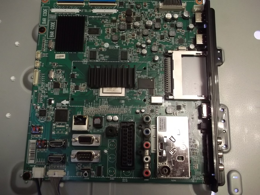

Здравствуйте !
Main=EBR67116901_0398
PCB=EAX61124201/15 Rev1.2
Tuner=TDFR-G135D
Lg 42LD650-ZC / Предистория - у хозяина телевизора наблюдалось только серые поля на экране ,а также периодически отключения тв через 30-40минут..... я начал с того,что промыл разъемов шлейфов на матрице изображение появилось нормальное и неискаженное ,включил тв с пульта- нормальная работа тв,нормальная реакция на комманды пульта, а через 5-7 минут изображение застыло ,тут же перегружаю телевизор и далее стартовой заставки дело не идет, проигрывает индикатор дежурный режима раз в секунду.

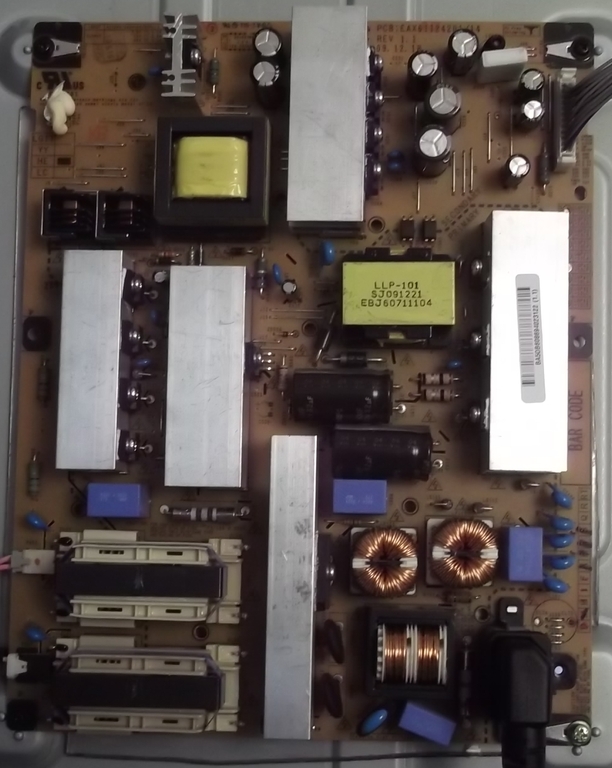

напряжения на плате блока питания =
23,2 (на плате блока питания написано 20 v , а в даташите 24v какое дожно быть не понятно)
12 ( 12,5v)
3,5(3,5v)
INV=3,1v
A-DIM=3,2v
P-DIM=3,4v
Error=0
Все напряжения просмотренны осцилографом - форма чистая без пульсаций.
Далее напряжения на MAIN=
1,2v(1,3v по результатам измерений на С287)
1,8v(1,8-1,9v на С2004)
5v (5v на R2746)
12v (12v на С4119)
Подскажите в каком направлении двигаться ? На данный момент предполагаю о сбое в прошивке (так как тв первоначально загрузился) / возможно попробую прошить через COM порт посредством терминала.возможно ли то,что слетела микропрограммы или что-то с флэшкой?

liuvik писал:
5 -7 минут нормальная работа
Ну и зачем прошивать в этом случае? Погрей процессор (металлический, что выглядывает из-под радиатора). Многое прояснится.

Чего там исследовать? Греешь феном 300 градусов процессор минуту и все восстановится на какое-то время... Радиатор при этом надо снять, а потом обратно приклеить и лучше побольше размером или вентилятор поставить...

фен не помог =( прогрел процессор,ничего не изменилось, все то же самое -при включении стартовая заставка на экране висит и мигает красный индикатор Power(Stand-By) в углу на лицевой панели раз в секунду

Прогрей две минуты проц, что в центре, терять нечего.... Либо - менять проц или материнку...
Не пойму вопрос - какая разница? Разница есть! Тот, что слева проц жив, раз заставку показывает...

Блок питания перепахан до меня нашел несоответсвие напряжений вместо 20v на выходе блока 23.2v
Telik
Сообщения: 1966
Telik
Сообщение #14 От 25/02/2015 10:16 цитата
Даташит же говорит, что надо 24в., верь даташиту...

liuvik писал:
Это правильное напряжение - +23.2v

после прогрева по Вашему совету
процессора в течении 1 минуты 300 грд тело не включается вообще(подсвет/изображение) на разъеме Power было A-DIM = 3.2v P-DIM=3.4v INV=3.1 ERR=0 во включенном состоянии ,стало A-DIM=2.5 P-DIM=0 INV=0 ERROR=0.8
по даташиту Boot Strap есть Nand Flash проверил сопротивления и емкостей все в норме ( стартовая заставка -логотип грузилась до прогрева)
Поможет ли здесь реболл процессора?

нашел неисправный стабилизатор на 2.5v входит 3.3 и на выходе 3.3v копаю дальше

Привет имею обсолютно такой же тв с этими же симптомами,висит на заставке со слов клиента вытащили из розетки при проигровании с usb
Пока ничего не грел есть какие то продвижения?
И вопрос к предлогавшим прогреть, это дефект чипа или шары?(имею большой опыт в перекатке(сотки буки))
кип 02
Сообщение #20 От 03/12/2015 08:16 цитата
С прогревом включился,похоже всё таки дефект чипа,думаю связка камень подложка
Попробую поиграюсь с охлаждением если будет что то положительное отпишусь если нет то меняйте маин
